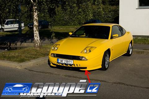

    no Sebo1.8 asi ne :(já už to řeším lízatkama:)

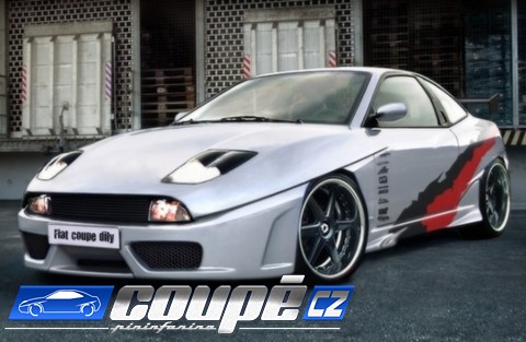

    hoši prdím narazník koupím toto co má ivan na svodku origo narazníku kde to seženu? dejte někdo odkaz na stranky kde bych to našel?tohle snad už bude pasovat na chlup,jenom nalakovat doufám a nasadit??
  • Motýl
    Bohužel s tímto dílem od Mártyho jsem měl stejněj problém. Nepasuje ani omylem. Navíc musíš vyhodit vnitřní výztuhu z polyše a nahradit montážní pěnou. Teda s předním. Zadní více-méně v poho.

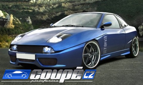

    a co tento ? modena?opět to stejné co F1?

    Klucina co mi ho tam pasoval mi 4krat volal at si to odvezu do prdele, ze se na to muze vysrat:-)))
    ale je tam... jen te chci upozornit, ze nazivo to nevypada tak paradne jak na tehle foto-montazi...

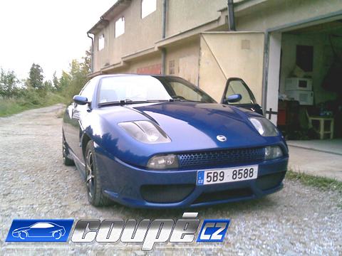

    No nevím jestli už jsi někdy na auto dával laminát, ale téměř všechny tyhle díly musíš nejdřív pořádně spasovat a zrovna F1 je prej pěknej porod!
    Za mě tuhle nevděčnou práci udělal Simarik, kterej tam tuhle F1 dával. Já tu F1 teď malinko upravoval tak jsem to stejně ještě trochu dopasovával, protože to nebylo ťip ťop ;)
