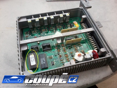

Tak ano, i na čipu je "4WF / P8, 194.04"

číslo čipu ne jednotky
20:24:29 20.1.2013
Tak spojku dávám teď novou, ta by mě měla přežít si myslím. Je to jednotka 04 (6160019404)

Číslo jednotky jsi htěl vědět ne?
18:46:50 20.1.2013
dneska dobrý už víš číslo origo chipu?

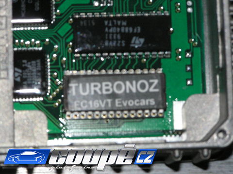

Taky mám tenhle chip a je na nem naměřeno 277ps a 400nm vstřiky 440cc,silnejsi pumpa a jede to. Mam tam zatim seriove turbo takze cekam az ho odjebu a potom zkusim nejeke vetsi. Ale byl bych rad kdyby vydrželo jede to moc pekně a stačí mi to.

Invi:Ja som kupil od Motyla Evocars za 2ku a som 100%-ne spokojny. Nebudem pisat ze mi pridal 50koni a znizil spotrebu o liter,lebo je to hovadina :D Ale jede velmy pekne,tlaci 1.5bar overboost a normal 1.25,akurat tie studene starty prvy krat ked startujem vzdycky vcipne potom uz je to dobre,a ked mas lepsie pneumatiky tak jede stejne ako 20VT vyzkuseno :)

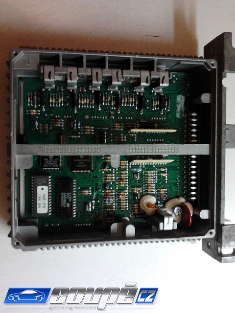

Proto to posílám bezplatně, aby to první vyzkoušel. Já ty první dva měl taky na hovno. Poslal jsem je zpět a dostal druhý dva. Tyhle už jsou bez problému. Jo, a hlavně taky pozor na správné uzazení :0)) Já to prvně dal "pičou ke zdi" A podruhé už jsem si dal kurva pozor.

bacha na číslo řj jsou 3 typy na 16VT a každá potřebuje trošku jinak upravený chip, může se ti klidně stát že to vůbec nenatočíš

Pod pravou částí palubní desky na podběhu kola je připevněna řídící jednotka. Tu vytáhneš (je na konektoru), povolíš 4 křížový šrouby a sundáš kryt. Pod tím bude to, co vidíš na obrázku. Chip opatrně vytáhneš (nejlíp nějakýma vhodnýma kleštěma, hlavně nezohni ty packy co z toho trčí) a dáš tám ten chip co dostaneš ode mě. Pak to zase všechno zadekluješ, nacvakneš konektor a je to. V návodu taky píšou, že by jsi měl mít studený svíčky, ale já mám "teplý" a startuje to stejně dobře.

Mám odzkoušený chip Evocars. Na brzdě mě to dalo 220 PS. Tak kdyby jsi chtěl tak za dvojku je tvůj.
