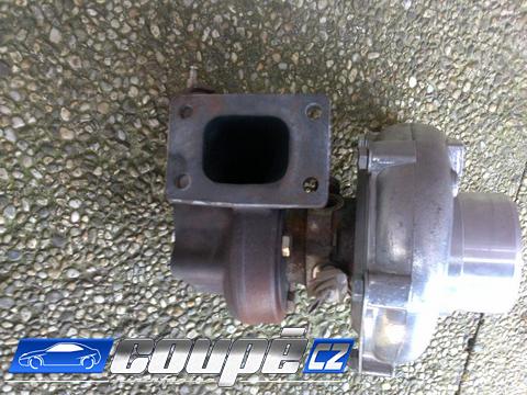

kubajz: a kčemu ten spešl chip, neporadí si s tím lambda sonda, MBC a větší benzinová pumpa sama?

myslím že s tou ŘJ nic dělat nemusíš až na ten CHIP..

máš na mysli TB28??
21:03:43 12.1.2011
Takže kdybych to koupil a vyměnil za GT28, musím dělat i něco z řídící jednotkou že? A co kdybch to jen vyhnal třeba na 250 hp a nechal tak vadilo by to?

a kovaný vnitřnosti ne???

ale jo, proč ne, jen tě stejně ten větší IC, palivová pumpa, chip do budoucna čeká pokud budeš chtít něco vyždímat

Ale stejně to asi nebude jen tak to vyměnit za sériový a hned jezdit ne??
17:11:03 12.1.2011
přesně, a budík tlaku turba taky, abys to měl podle čeho seřídit
17:03:28 12.1.2011
A ten plnící tlak se nastavuje jak??? k tomu je potřeba MBC??
16:55:30 12.1.2011
Můžeš ho tam dá, tohle pasuje na originální vstup oleje s průtokovým šroubem, akorát se musí dokoupit malá příruba na odtok oleje. Bez velkých uprav s tím jezdit můžeš, ale s nižším plnícím tlakem aby to bylo bezpečný

A co je teda potřeba k tomu vše?

A je možné to dát do coupé aniž by se museli dělat nějaké úpravy?
12:10:05 12.1.2011
ano, je to tento typ....nějakej hybrid velice podobnej GT2871, s potenciálem 400PS :)
21:28:24 11.1.2011
GT28R tuším ne?
19:53:09 11.1.2011
Co je to za turbo?
16:48:05 10.1.2011
dík ale zatím jentak pokukuju co kde je a za kolik... tohle turbo ale už ohejbá seriový součásti co?? to už abych pořídil i kovaný střeva.:D
16:40:34 10.1.2011
Kup si to moje, cena 5500, je uplně stejný a pasuje na 20vt. T3/T4 nedáš na svody, jedině že by sis na to koupil přechodku a to jsou další zbytečný peníze

Jo a zapoměl jsem že by to mělo být na 20VT..:)
16:20:50 10.1.2011
Zdravím lidičky nevíte někdo jak je na to výkonostně tohle turbo? A jak velký jsou potřeba zásahy a úpravy motoru při jeho instalaci??
