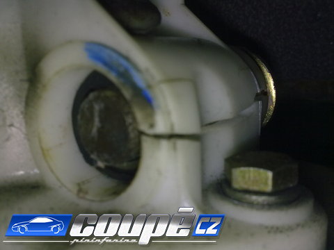

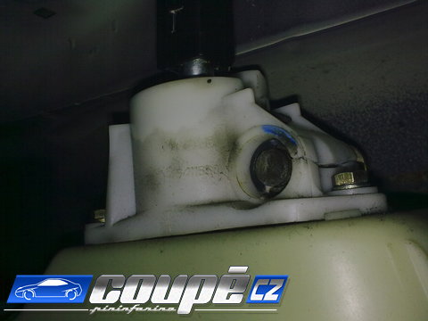

    jestli se ti nevrací řadící páka,tak máš asi jako já zarezlej,ten mechanizmus jak k němu vedou lanovody na převodovce,rychle to rozhejbej nebo ti praskne tenhle plast jako mě.

    tak ručka dobrá ale dneska to přestalo řadit uplně,tak už mám rozděláný půl auta zase kvůli lanovodu a uvidíme zejtra

    mě zatuhli i na ručce,budu to muset promáznout. Skoro celou zimu jsem stal venku,pak to dám jednou do garáže a bylo to.

    Mě to tam jde také docela z tuha. S neutrálem nemám problém, ale dvojka tam jde prachbídně. Mrknu také na ty lanovody.
    lanovody řazení... nejsi ani první ani poslední. spojku nijak nepošteluje, jelikož je hydraulická...
  • K0K1N 20VT
    Myslím,že máme stejný problém,někde do lanka se dostala voda a následně i rez, až bude lepší počasí vyndám lanko a rozhejbu ho nějak. Mě se řadička v nutrálu sama nevrací a to způsobuje i to,že se špatně trefuju do rychlostí.
