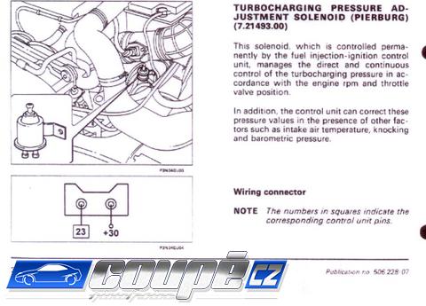

jelikož je to elektromagnet a ten je budzený střídavým signálem tak je to úplně fuk jak to dáš

umístnění
06:32:22 4.1.2011
Nevíte někdo jak je nasunutý konektor na pierburgu? Je tam takový gumový, podobný jak u blinkrů v blatnících a nemá žádné zajištění proti otočení. Má z jedné strany drážku a potřeboval bych vědět, jestli patří drážkou dozadu k baterii, nebo dopředu směrem k chladiči. Jedná se o 20VT. 16VT má stejný, ale nevím kde a v jaké poloze je namontovaný.
