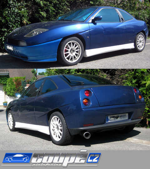

    ukážka Pro Race 1.2 16" v bielej farbe na Coupe:
  • GeriX
    Ahoj, ja mám vybrané na budúci rok tieto disky: Team Dynamics Pro Race 1.2 16" x 7.0, delajú to od ET 15 až 45. Sú to trošku drahé disky lebo sú to závodné (cca 7,5 kg na jeden disk) okolo tých 170€ za kus.
    http://www.racingwheels.sk/index.php?page=node/nod e&table=team_dynamics&kategoria=99&men o=Pro%20Race%201.2
    ale ani ja neviem ešte s akým ET by to sedelo...
