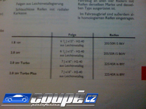

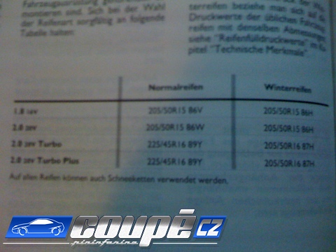

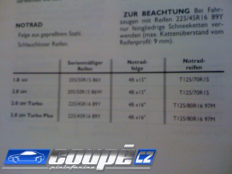

    Doufam ze staci,ty udaje z toho snad precist jdou..;)
    4.
    2.
    Je to jen mobilem...:) snad staci..;)
    1.
    Dalsi tabulka:
    1.8 16V
    kaslu na to..to je na dlouho..dam sem fotky..:D mmnt
    Podle manualu do kteryho ted koukam je to tak:
    Rader:
    felge: Reifen:
    1.8 16V 6 1/2Jx15´-H2-40 205/50R15 86H
    aus Leichtmetalleg
    2.0 20V 6 1/2Jx15´-H2-40 205/50R15 86H
    aus Leichtmetalleg
    2.0 20VT 7Jx16´-H2-40 225/45R16 89Y
    aus Leichtmetalleg
    Plus aus Leichtmetalleg
