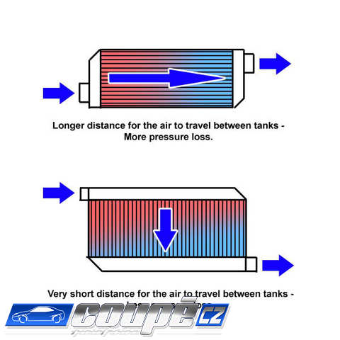

    no když dáš jinej IC (tento má mimochodem hodně velkej odpor vzduchu a tlakový ztráty..) a zkrátíš to 2 kilometrový sací potrubí taky ušetřít taky nějakejch 20kg...

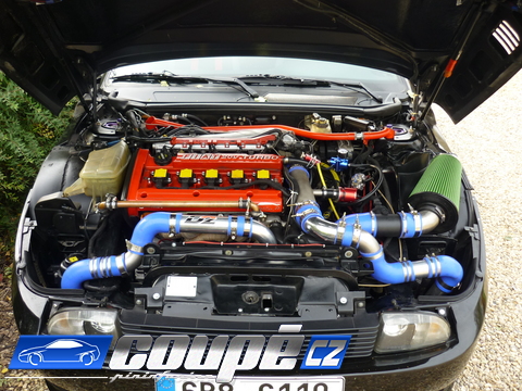

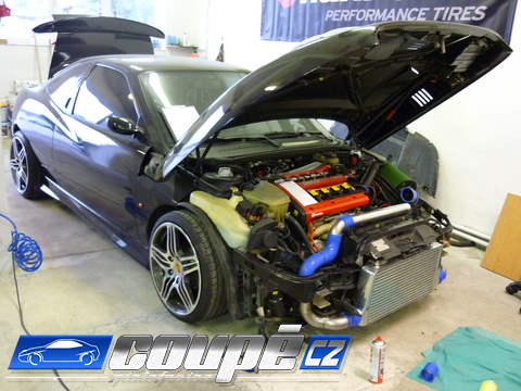

  • Jirka20VTplus
    Innocento: tuším 850x350mm :) při implementaci daného IC vzala za slovo hodně flexa... :)
    Johny: v současnosti mám upgrade: kapota, sedaky, klima, nárazník, komplet vyfuk potrubí, kompet interier,MNOHO dalšího a povím ti že dostat se na 1150kg jsou nutné opravdu už zásadní zásahy do vozidla. :( resp jsem na 1180 - 1190kg ( + sezona 2011 bude rám tzn. 22,5kg nahoru :( ) a už mě nic nenapadá... (jeden nápad jo, ale ten nechci prozrazovat... :) )

    Jirka20VTplus : Fakt nádhera. Ty máš IC tu velikou obludu, viď ? Někde tu taky byla fotka...
  • Johny
    Jirka tak to je nadherná robota.
  • Jirka20VTplus
    Všechno jde...

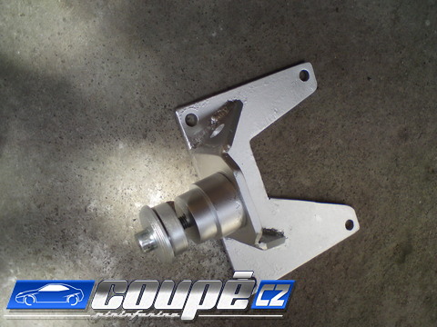

    brnkačka obecná,vyjmout kompresor,vyhodit horní pomocnou kladku,vyndat horní čroub altiku,najít AL žebro které vadí jeho kývání,odbrousit ono AL žebro,nasadit krátký řemen 4PK620 nebo tak nějak,zkonstruovat a nasadit šponovák altiku a hurá do procesu

    Existuje takovej nástavec jen s kladkou,někdo to tady nabízel.
