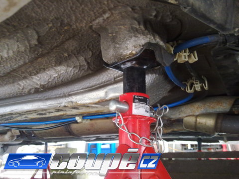

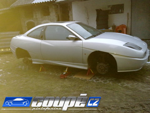

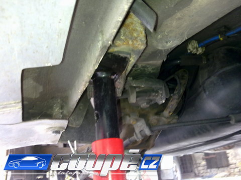

Dík moc... Ty to máš lepší. Tobě ty účka ze zvedáku přesně pasují na tu kostku. Tož jdu to taky zkusit.
12:47:54 20.2.2011
Tady to máš

Coupe73 : Můžeš mi to pls nějak šikovně zespoda fotnout? By mě fakt zajímalo, jak to tam máš podepřené zespoda.
23:23:22 19.2.2011
Kluci nebojte se toho, takhle mi už auto stojí čtvrtý den. Prodal jsem kola a jiné jsem si teprve vyzvednul a musím obout. Podpěry mám 4 a jsou tam kde mají být. Stačí se ohnout.

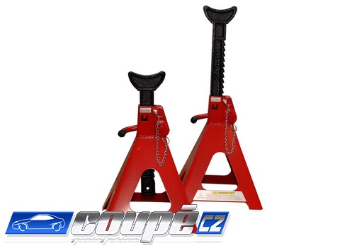

Zdarec. Mám 4 podpěry (až 60cm vysoké) a rád bych si na ně nahodil auto, abych juknul i zespod. Kam je ale nejlépe umístit, aby mi to z nich nespadlo a bylo to aspoň trochu bezpečné? Chci nejdříve zvedat heverem jednu stranu, podložit a zvedat druhou stranu.
