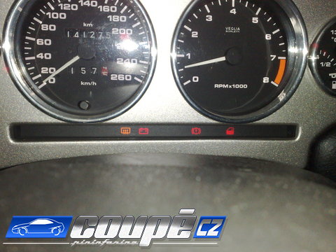

Dobrý mě to sice jde,ale zas mi nesvítí ta kontrolka :D

svítí kontrolka svítí:-)

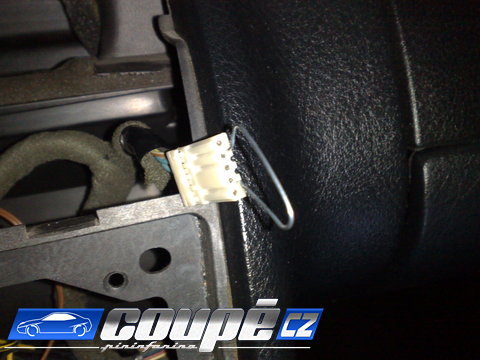

problém vyřešen, byl to vadný spínač. Rozdělal jsem ty tři tlačítka, mrknul co kam vede na konektoru, proklemoval kancelářskou svorkou a samozřejmě se to rozsvítilo a okno i zrcátka hřejou. Bastlírna ala JZD
