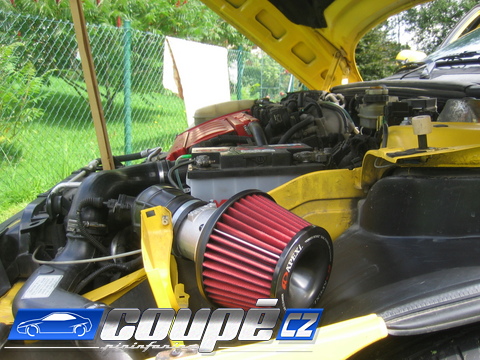

12:28:08 14.11.2010s něčím jsi hnul při montáži nebo Ti k turbu vlétl kousek něčeho většího a teď blokuje průtok... takhle razantní pokles tlaku filtr neudělá, někde to nejspíš netěsní za turbem nebo je před turbem ucpané...
12:08:44 14.11.2010No ten tlak ti ubyl pravděpodobně, jak už ti tady psali, v hadicích atd..nějaká prasklinka. V těch filtrech zas takový rozdíl není, aby to tak moc ovlivnilo. Já se zrovna chystám taky na kontrolu všech hadic, mám trošku podobný problém. Akorát mi něco povolilo při testování maximálky.
12:03:42 14.11.2010Vojto bylo by mozna dobre vzit v potaz to ze ne-prodysnost neni to same jako schopnost filtrovat bordel:) kazdy ten filtr je z jineho matrose, nektere jsou suche jine s olejem..takze jejich efekt muze byt rozdilny, ale to je ted sumak. Nechci se tu dohadovat o tom kterej filtr je nejlepsi, ale o tom proc klesl tlak turba kdyz sem to tam namontoval:) Uvital bych zkusenosti nekoho kdo provedl stejny zasah, pripadne nekoho kdo si teorie necuca z prstu.

11:04:40 14.11.2010Vzduchovej filtr má vliv na to, jakej tlak turbo vyvine???
10:43:36 14.11.2010jj filtr je neprodysnej = klesa tlak, ale zaroven pri jeho pouziti motor vykazuje nejvyssi vykon:) to ma fakt logiku:D

02:31:41 14.11.2010Ježiš takových reklamních testů ti najdu tucet a pokaždé bude vítezit jiná značka. Tomu se vůbec nedá věřit..to třeba zrovna špatně naolejovali a nevyšlo to ..atd atd..o tom by se dalo polemizovat. Ale jinak jak tak koukám na ten obrázek, tak možná právě proto je ten tvůj v testu nejčisčí jelikož je jako špunt co nepustí ani trošku prachu ale ani vzduch a pak ti klesá tlak lol :-D

20:20:27 13.11.2010jak jsi to tam montoval tak se zřejmě někde povolila hadice nebo něco naprasklo apod....
03:41:42 13.11.2010Máš koupit přímo ověřenou značku KN a kit přímo pro coupáka a nemusel bys řešit takové kraviny přes ebay omg :-P Měření tlaku turba je až u motoru, takže tlak snížit by to mohlo jen v případě, že by ten filtr nepropouštěl vzduch tak lehce, jako filtr předtím a tím pádem by to turbo dusil.

21:41:48 12.11.2010vyhodil jsem celej airbox i s filtrem a misto neho tam je ted konus Apexi power intake. Nasava to jak vysavac a odfuk origo BOVu je slyset tak, ze ani nemusim davat zadnej tuningovej..
21:32:01 12.11.2010Urcite bude mit nejaky vliv na tlak a prubeh turba kdyz vyhodis ten kompenzator a das tam konusovy filtr. Ale ty mas jen jiny filtr? Kazdopadne neverim moc tomu ze by to byly nejake meritelne hodnoty! Nedrbnul jsi do neceho pri instalaci?
20:13:02 12.11.2010vsiml jsem si ze po instalaci sportovniho filtru poklesl dle budiku tlak turba cca 0.1-0.2b (puvodne 1.2, ted cca 1-1.1) je to normalni efekt a tedy OK? diky
