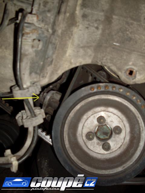

    to je hallův snímač
  • Tommy Angelo
    ŽE BY KONEČNĚ ONO ČIDLO OTAČKOMĚRU???????

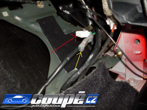

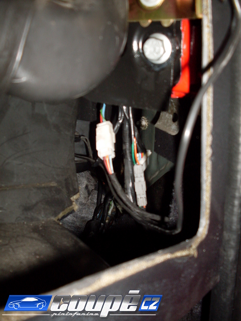

    OPĚT KABLÍK OD ŽLUTE ŠIPKY A NA PROTI NĚHO TEN NEZAPOJENÝ U ČERVENE ŠIPKY FOCENO Z BOKU PALUBKY U SPOLUJEZDCE POD BOČNÍM KRYTEM

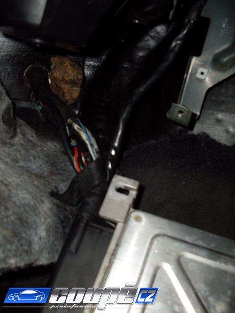

    NO STOHO ASI MOC NEVYČTETE KABLE Z JEDNOTKY CO JDOU DO MOTOROVEHO PROSTORU A TEN TENKY V ČERNE BUŽÍRCE TO JE TEN CO JDE DO TOHO KONEKTORU U ŽLUTE ŠIPKY
  • Tommy Angelo
    NO ŽLUTA ŠIPKA JE KABLÍK Z JEDNOTKY A NĚKDE SE POJÍ DÁL A KONEKTOR S ČERVENOU ŠIPKOU TEN NEVÍM KDE PŘIJDE ŽADEN PROTI KUS TAM DALŠÍ NENÍ:(
  • PhoB
    Signal pro otackomer v kabine generuje RJ motoru. Takze hledej chybu v kabelazi - nekde na svazku je propojka = stopuj svazek od ridici jednotky a hledej nezapojeny/preruseny kabel.

    http://www.dilyfiatov.cz/p1202-snimac-otacek-1-953 -173-na-klikovou-hridel/ je toto snímač co sníma otačkoměr pry udajně ano a není nahodou u klikové hřídele na straně jak jsou rozvody u hlavní řemenice kliky?
