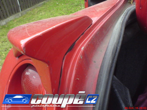

    no je to nějake černe lepidlo to jde vidět aji z fotky toho křídelka nad světlem že tam leze nějaká černá sračk...
    Zkusil bych z druhé strany nahřát, jestli se lepidlo nenataví. Otázka je čím to je přilepené.
    Nebo to odřezet drátem (jako sklo), ale tam se ti může stát, že si rozřízneš i to křídlo.

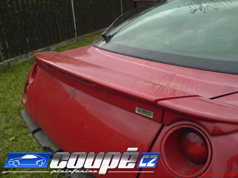

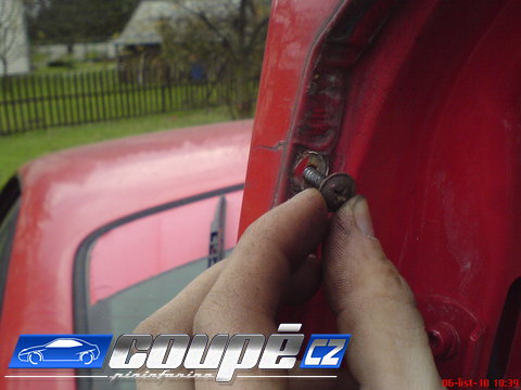

    zdravím lidičky jak sundám toto zadní křídlo?na tom nejdelším kuse co je přímo na kapotě jsem našel na boku šroubky ale na těch menších křídílkách co jsou nad světly ani prd jsou tedy nalepené???a ta nejdelší čast bude asi taky nalepena protože po sundaní šroubku pořad drží jak tedy nejlepe demontovat?
