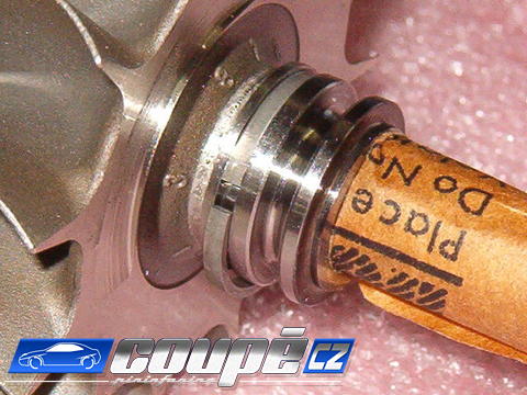

Jo nové turbo je sice pěkné, GT2860RS má asi pěknou výkonovou špičku ale spool je podle FCCUK ještě horší než originálu. Což zvětšuje utrpení při jízdě v městě.
Vůle těsnícího kroužku musejí nějaké být 0,1-0,2mm?, protože je tam velké tepelné namáhání. Po startu se nejprve ohřeje hřídel a hoblovala by se jedna strana kroužku. Po ohřátí zbytku by se hoblovala druhá.
Těsnící kroužek v principu nemůže ani moc těsnit. Olej by se k němu měl dostat jenom minimálně. Na hřídeli je zápich, před kterým olej odlétne a v díře je také malý zápich, po kterém by měl olej stékat. Když je všude plno karbonu tak olej na volnoběh bleje ven a je to skvělé zadýmovací zařízení.

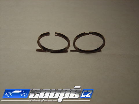

jo a vůli 0,3mm puste ihned z hlavy,to bude chcát jako dunaj

Pri repasi se dava ten vlevo. Musi byl tim rozriznutim nahoru. Lepsi je ale ten vpravo. Krouzek musi presne sedet v drazce hridele. Vule tak max 0,3 mm. Kdyz je drazka vyjeta, tak pouzit oversized. Dela je firma Mellet. Bohuzel ja je nemam.

to Thor - to mi tam snad dali při té repasi ne? :-)
18:36:35 5.11.2010
to Thor - a to je co prosím? Poraď. Jsem z toho fakt už zoufalej..dík.

To bude chtít tohle:
GARRETT T25,360 degree turbine oil seal
