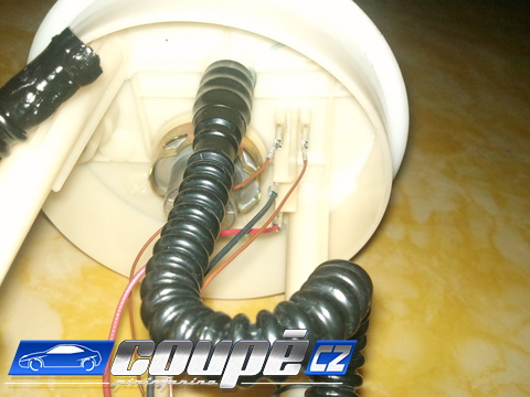

    najprv to zmeraj kde je chyba podla toho na pumpu treba veľký skrutkovač a kladivo na odtiahnutie veľkej plastovej matky na pumpe ta ju vlastne celu drží u mňa bolo horšie tie hadičky uvolniť Tu sa to riesilohttp://www.fiatcoupe.cz/forum/technicke-dotazy/637 6-co-riadi-palivovu-pupmpu-/

    ak más multimeter môžeš zmerať odpor na pumpe na tých 2 pre tenké drôtiky musí byt menši ako tých 290ohm ak bude "nekonečno" tak sú fakt odpojené drôtiky priamo v pumpe je to možne a ľahko opraviteľné je to na male fastony "male auto konektory"
    293 ohm prázdna okolo 10ohm plná aspoň na mojej 1.8 ročník 99 ale myslím že nádrž je rovnaká na všetkých FC 63litrov takže aj bežec plaváku musí byt ten istý

    Otevři zadní kufr odklop koberec a vpravo u sedačky je krytka pod kterou je pumpa.
    Do té pumpy vedou dráty pro napájení a i drátky pro plavák a kontrolku (nevím už jakou mají barvu musíš to vyzkoušet) jukni zda jsou dobře zapojené, případně je nečím prostříkej.

    mno plavák je na palivovej pumpe teda aspoň ja to tak mam na konektore do pumpy sú 4 drôty dva hrubšie sú napájacie pre pumpu a tie 2 tenké sú pre plavák myslím ze to malo okolo 100ohm ale môžem zmerať cez deň presnú hodnotu pre prázdnu a plnú
    ale asi žiadne odpory mat doma nebudeš dalo by sa to oklamať aby si nemusel pozerať plavák a vyberať pumpu z plavákom ak by bola vada inde
