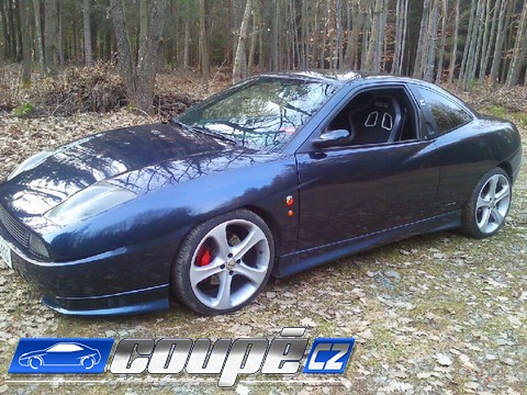

    teď už to píšeš češtěji takže můžeme řešit. 21milíků neřeš,to je pohoda. Já míval 8J ET30 což hodí 23milíků a nemělo to trabl
    když máš podvozek co propruží tak max 5mm tak je to v klidu :-)

    to bude v klidu, zejtra ti můžu udělat fotku jak to vypadá na mým
