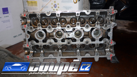

Zrovna jsem tohle téma poslední dobou řešil u 20VT. Mám sundanej kryt pod motorem a tak jsem si několikrát na mokru všimnul, jak se od auta line krásnej mastnej flek. Kapalo to na zem v místě řemenic. Navíc to šlo na "klíňák" a házelo to ten olej na spodek světla v kapotě. Opravdu toho dokázalo vytéct dost (podle dolejvání). Navíc jsem nedávno měnil těsnění pod víkem ventilů. Tak jsem to znovu sundal, použil silikon na pravoúhlý roh na straně řemenic, vrátil víko a je po problému.

Na jednu šipku jsem zapoměl :-D Ale jelikož tam nejsou ty "pánvičky" co držej vačky, tak je to blbě vidět. Ale prostě v těchto místech se to těsnění neohne a nezaleze tam do toho ohybu. Origo možná jo, ale jakákoliv druhovýroba ne. Většinou to teče jen na straně řemenic. Tam je ohyb toho těsnění větší a prostě se ten růžek neutěsní. Dokáže tamtudy vytýct litr oleje za 1000Km. Nejhorší je, že to teče po rozvodech a tváří se to, jako by to vytékalo z gufera na klice. Ale na čistym motoru se to dá vystopovat :-)

Hele z 99,9% to teče pod ventildeklem. Mě to pod nim teklo pokaždý a to jsem vždy dával NOVÝ těsnění! Prostě ať člověk chce, nebo nechce, troše silikonu se nevyhne. Kdyby sem někdo dal fotku hlavy bez ventildeklu, tak ti přesně ukážu v kterých místech to vždycky "teče".
