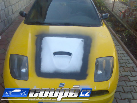

    cukala se každá ďupka a ladila každá kravinka. celé se to přepasovávalo, nová izolace zevnitř dveří a zadních blatníků, atd... akce dohromady na týden.
  • Coupe73
    Jen jedno odpoledne? No to moc není :-D To jste si s tím moc nepohráli :-DDD
  • Coupe73
    No jo...úplně na křivo :-DDD
    si vůl... :-D není, to zkresluje ta fotka. rozměřoval jsem to snad celé odpoledne s karosářem... :-D
  • HARIBO
    Bych to predelal je to sejdrem :D

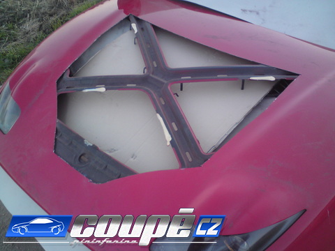

    jinak samozřejmě původní žebra zůstala nepoškozená, takže kroutit by se kapota neměla...

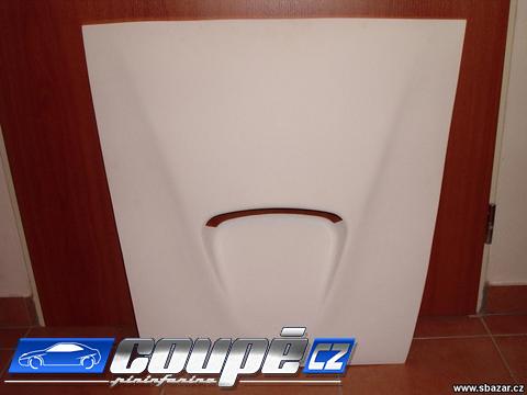

    plech se vyříznul, navařili se podpěrná žebra, na které se nasávač položil, celé je to "přilepené" lepidlem na střechy, atd... a pronejtované. zespoda se to ještě musí dolaminovat, nýty odvrtat a pak už ať si s tím hraje lakýrník...
    PS: to lepidlo je fakt věc. je to něco spešl, co mi dal karosář ze ŠKODOVKY... prý to musí držet. :-D
    no, tak nasávač je přidělaný... operace proběhla celkem zdárně... šel jsem vlastní cestou... :-D

    Ja som robil kamosovi cely bodykit laminatovy a robil som to tak, ze som to nalepil tzv detaflexom (polyuretanove lepidlo) a asi po piatich cm prinitoval malymi tusim 3mm nitami. Potom jemne nity zabrusil , tie hrany malinko zalaminoval a gitoval. (dolezite je pouzit kvalitny git(pouzil som ROBERLO univerzal). Vysledok perfektny a drzi to uz druhu zimu. vela stastia...
    OK. budu laminovat :-D díky za rady

    no, tak co takhle ještě než do toho říznu, tak ho v okolí řezu přibodovat zespoda CO k těm žebrum...?
    právěže myslím říznutí pouhýho plechu -jak ten by se zkroutil..
    když bych vyřízl jen plech, zachoval žebra, tak by to mohlo držet a nekroutit se
    lamino kapotu:)
    no já byhc vyřízl adekvátní díru (otáka je jak s eti po řezu zkroutí plech kapoty..), tohle tam nasadil a laminoval... pak kitovat, brousit a kitovat...
    poraďte, jak tohle přidělat zaručeně na kapotu, aniž by to po zimě popraskalo... když vemu v potaz tepelné rozdíly, a taky, že se s tou kapotou občas musí bouchnout...
    nerad bych to přidělal, nechal nalakovat a po zimě řešil znova, co s tím...
    předem dík za jakýkoliv postřeh
