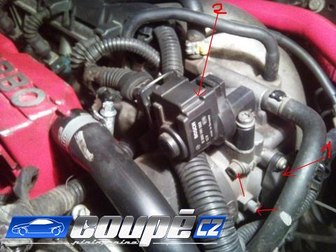

    1 snímač natočení, to je to s čím sem hejbal, nee s klapkou !!
    2 krokový motorek volnoběhu, tím to ale nemáme
  • Vojta
    No když říkáš, že si natáčel jinak klapku a bylo to ok , tak by to mělo být klapkou ni? Jinak jen pro ujištění. K te klapce se dostanu po vymontování všech šroubků v této oblasti že? číslo 1. je snímač polohy a číslo 2. je co pls?

    no nevim, Marcel poradil krokáč volnoběhu tak sem si pujčil funkční a beze změny, snímač klapky sem koupil novej ale asi sem zvolil špatnej kus a je to ještě horší
