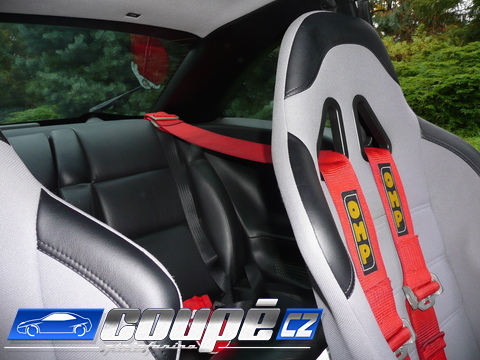

Vojta: myslim ze to neni jen tak milimetrovy plech a u dival ses jak ti drzi u sloupku origo pas? na cem? navic tam kde je to prisrubovane tak jsou tam orgi zadni pasy a pochybuju ze by to tam davali ,kdyby nemeli urzet v letu lidske telo...mas i nejake testy prece...takze to vzadu je misto origo uchyceni...

A ty malé šroubky co ti to vzadu drží v "milimetrovém" plechu. Ty asi nebudou tak držet jako ty bestie co sou u normálních pod sloupkem u dveří ;-)
11:04:11 27.9.2010
A když tě trefí někdo pořádně na zadek, tak ti to zezadu ty pásy povolí a taky poletíš :-P
10:40:32 27.9.2010
no udelat to jde cyhtit hned za sedackou,jde vsechno,ale jak jsem psal,je to spatnem,tak to byt nbemuze...kdyz bude rana pasy musou byt napnute co te podrzi,ale kdyby jsi to mel takto,tak to zlomi sedacku,tebe a letis.....

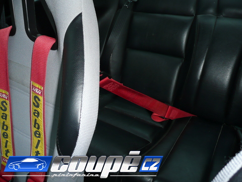

leva strana chycena taky misto origo pasu a prava strana prisrubovana k zemi...uz jsem videl nekoho kdo ma pasy hned za sedakem,coz je blbost,protoze kdyby bla rana,tak jsi i se sedakem zlomeny jak vzduchovka...

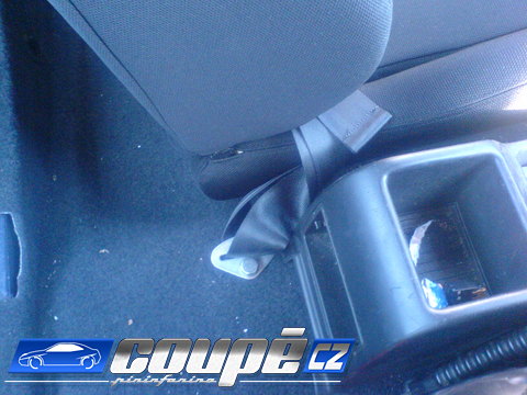

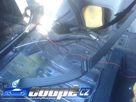

je to pod zadnima sedakama..ja to mam misto zadnich pasu...foto jak tam ma sedaky nejsou..proste jdou do te mezery mezi sedadlem a operadlem...proste vychazi mi ty pasy stejne jak zadni pasy....zadni pasy jsou pryc,misto nich uchycene ty 4body....
