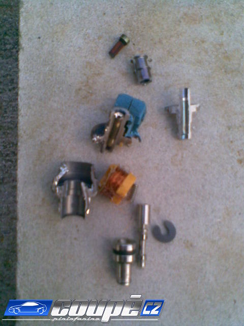

Jo to já zrovna taky řešil. Problém je v tom, že když zastavíš, tak se přestane chladit sání vzduchem a rychle se ohřeje od hlavy motoru. Ohřejí se i vstřiky, které něco provedou. V mém případě to bylo přerušené vinutí na jednom vstřiku. Vstřik jsem vykuchal a zjistil jsem, že Bosch mistři přivařili vinutí ke kontaktu tak důkladně, až drátek skoro upálili. Pak stačilo "pár" změn teplot a drátek vinutí se odlomil. Zajímavé bylo, že za studena bylo vše OK. Jen odpor cívky byl o 0,1 ohmu vyšší. Po zastavení motoru se začal měnit, a nekonec byl nekonečno.
