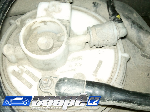

17:39:17 18.9.2010
Když to vemu podle tý fotky níž, tak u tý první zleva se musí vytočit ta matička a měla by jít vytáhnout (možná trochu silou vyškubnout). Druhá a třetí mají pojistky, který je potřeba zmačknout prstama proti sobě, pak jsem zatlačil proti nádrži, škubnul od ní a byla dole. S druhou stejně. Pamatuju si, že jsem s tim taky chvíli bojoval.
Když jsem měnil sériový čerpadlo za walbro, tak jsem měl připravenou druhou sestavu, kde jsem měl walbro osazený. Takže jsem to jenom prohodil. Jinak bych asi přes to napnul igelit a dal kolem gumu

10:35:26 18.9.2010
2 Vojta : Nemělo by tě tam nic překvapit, co by šlo poškodit nebo ohnout. Já to mám celý vyndaný doma, tak ti to kdyžtak vyfotím, abys měl představu. Jestli to teda dřív nevyndáš.

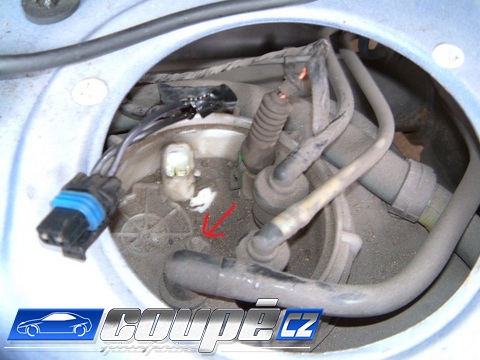

23:23:09 17.9.2010
Hele našel sem na netu fotku přesně te co mám já.. A zaznačil sem tam ten šroubek co nevím, jestli musí jít ven aby se mi podařilo odšroubovat to víko?

22:57:58 17.9.2010
No dva kontektory, takže asi 4 drátky, pak 2 tenké hadičky, jedna hrubá a ten zapeklitý šroubek. Celé to víčko má zvenku dookola hrany, jako by se mělo šroubovat celé ven. Jen teď nevím, jestli to mám šroubovat a rvát i s tím šroubkem, nebo ten šroubek musí ven? A šroubuje se to víko nebo jen vypáčí ven? :-/
22:37:39 17.9.2010
Lidičky, mám taky problémek. Ani zaboha se nemůžu dostat do nádrže k te pumpě. Na 20VT rv2000 to bude asi trošku jinčí než 1.8 že? Protože ten obrázek co tu je, tak já to mám úplně jinak. Mám tam 2 tenké hadičky, které jdou vycvaknout, dva konektory, které jdou vycvaknout a pak jednu tlustou hadici u které je takový plechový držák přišroubovaný malou matičkou skrz tu pumpu dovnitř. Když to chci otevřít, tak musím tu matičku odšroubovat, abych mohl pootočit celým tím víkem pumpy? Ta matička byla ale prorezlá a rozpadla si mi napůl, tak se mi ani za nic nedaří to odšroubovat. Asi budu muset odvrtnout, jelikož to je ale matička a šroub vede zevnitř, tak půjde nahradit potom nějak? Snad jde pochopit, jaký mám problém :-D Help help :-)
