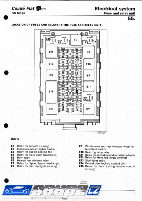

    Nevim, co tu porad resite. Dole je schema zapojeni, jaky rele kde a proc maji byt a sehnat coupe s rele v puvodnim stavu je krajne nepravdepodobne. Asi zadnemu auto nevydrzi vsechny puvodni rele 10 a vice let.

    Mě zas podle schématu chybí relé pro výstražná světla, ale ty fungujou :-) Asi tam bude rozdíl...

    Pro představu moje 20VT, taky r.v. 97. Když to vemu podle plánku, tak ti tam chybí relé centrálního zamykání, relé zadní mlhovky, relé pro střešní okno a relé pro zamykání přes DO.
    Teď záleží, jestli něco z toho ve výbavě máš mít

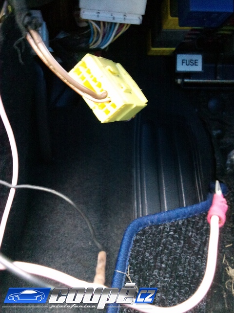

    ide mi o ten ružovkastý drát bol vytiahnutý keď som FC kupoval a daný priamo na poistky spredu

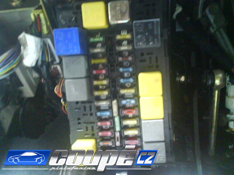

    foto poistiek
    LUKE 1.8 más vlastne tu istú verziu ako ja 99 odfotografuj poistky z relé aj ja idem urobiť foto pridám

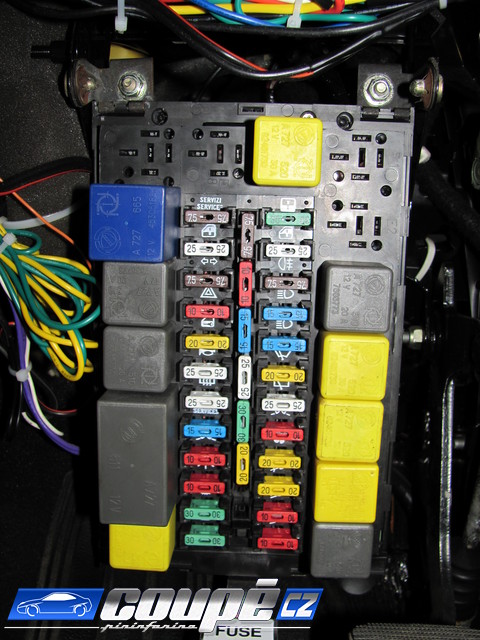

    Takze rele jsou vsude stejne a obecne plati schema s roku '96 a obrazek nize.
  • LUKE 1.8 H8C

    Rozdil je samozrejme jeste v tom, zda ma auto ABS, nebo klimatizaci, ale to nema s rokem vyroby nic spolecneho.

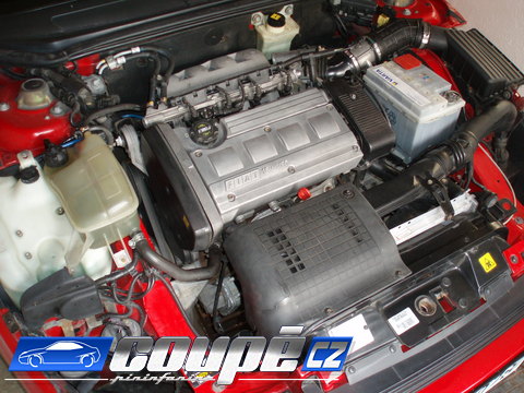

    cca 99-00 je do aut dana novejsi ridici jednotka Hitachi s oznacenim Hitachi MPI '98 a s tou je spojene i to, ze je trochu jinak reseno sani a to tim zpusobem, ze je vaha vzduchu primo na klapce sani. Dalsi rozdil je jen esteticky v tom, ze je na 99-00 novejsi maska Milenium.
    Rozvody elektriky jsou stejne. Drobne se lisi jen v tom, zda ma auto ABS,klimatizaci, nebo stresni okno.
    Starsi typ motoru 97-98 :

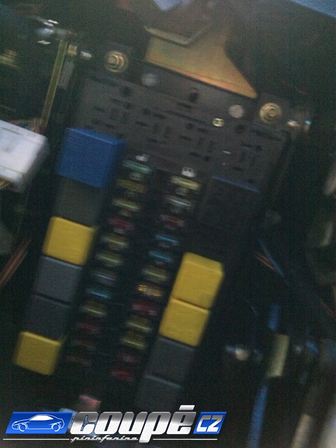

    hm čo keby dal foto relé každý z FC1.8 a pridá rok ja mam 99 a to je posledná upráva 99 a 2000 vraj sú rovnaké
