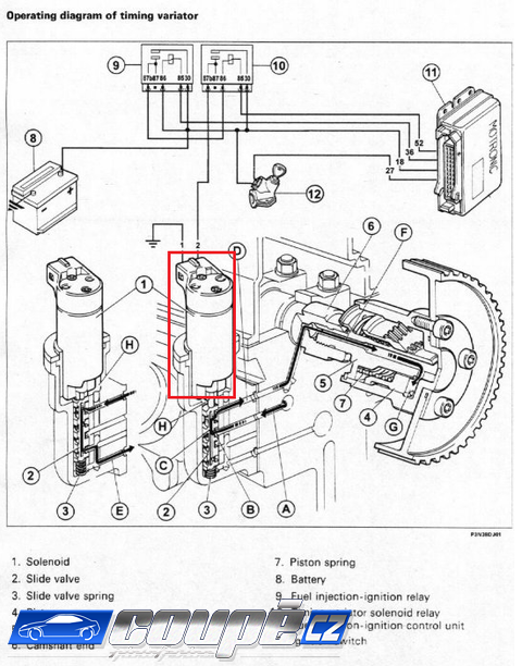

    Ahoj, po dlouhé době opět nový poznatek. Již známe příčinu, ale nevíme jak ji odstranit. Když odpojím kabel od konektoru toho elektromagnetického spínače (nebo co to je viz červeně) tak otáčky dělají co dělat mají a mohu to točit i do 6000 a vše je OK. když to zapojím, chová se to tak, jak jsem popisoval. Zkoušeli jsme to vyměnit - celkem jsme vyzkoušeli 3 kusy, z toho 2 byly 100% funkční na jiném motoru a klepe to stejně. Pokud je to odpojeno, vše se chová jak se chovat má. Zjistili jsme, že pokud je ten "pastorek" zastrčený tak to neklepe, pokud se vysune a zatlačí tak se klepání projevuje. Nevím ale, na co včechno to může mít vliv a jakým se dál ubírat směrem ...

    dej to někomu znalému v oboru, ať ti aspoň zjistí závadu... já se pořád přiklánim k variatoru. vyměnit jde. vyndat sací vačku, udělat si takovej spešl klíč, vytočit ho z vačky a natočit jinej...

    podle zvuku tohle neni variator, to má uplně jinej zvuk, ne tak kovovej

    co třeba variator?
