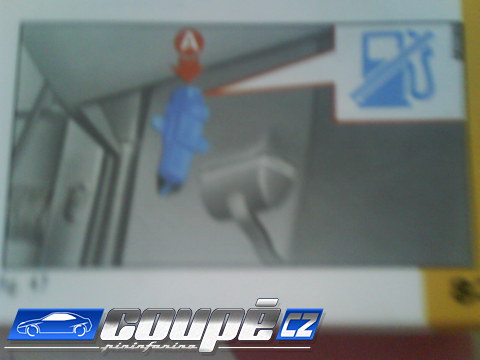

kdyby to bylo tohle tak to odpojuje napájení čerpadla, to bys nenastartoval vůbec !!!
23:16:12 5.9.2010
taky mě napadl ale kontrolka vždy zhasíná nikdy nezůstane svítit.
19:13:59 5.9.2010
Hmmm já bych to svedl na imobilizer :)....kolikrát když sem odpojojil třeba na den batrku a pak zapojil tak sem taky točil ale nic...
14:39:47 5.9.2010
Myslíte že tohle může způsobovat problém ze špatný starotováním stává se mi že to nenastartuje na poprvé že to točí ale nestartuje a mohl bych točit jak dlouho chci musím vždy znovu vypnout klíček a znovu zapnout na startovat znovu..Je to něco co zabraňuje přívodu paliva při nárazu a dá se to zmačknout aby po tom nárazu se mohlo znovu nastartovat a myslím si že to tlačítko je nějaké rozbité.
