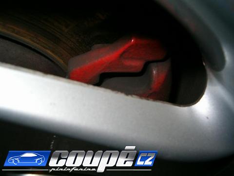

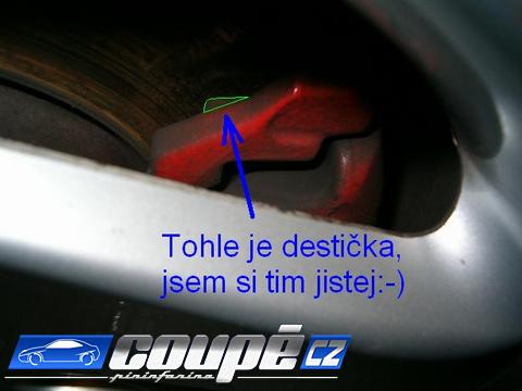

nevim, z ty fotky nic nepoznam blbej uhel... ses si jistej ze je to jeste desticka a neni to uz kov? :-) ale nezneklidnuj se, az to upadne tak poznas :-) S papirama neprovokuj, dneska jsem si byl zas na poste pro dalsi slozenku, tentokrat na 2tis Kc za soudni poplatky :-)

Luxor: sílí ve mě podezření, že tě tvoje Coupé nemá rádo kvůli stylu jízdy:-)). Nemusim ani sundavat kolo, abych mohl po 10 tkm vyfotit destičky:). Když jsem to kupoval, tak nový rozhodně nebyly a vydržely mi ještě +- 15 tkm. Asi jsem proti tobě kloboučník:)

2 JP: desticky mas na coupe 10tis km? tak je uz zkontroluj, me nikdy 10tis km nevydrzeli ani nahodou, jenom na zadku tam vydrzi novy skoro 20... naposled, jsem je tam mel cca 8 tisic a probrzdil jsem je az do kotoucu ve chvili kdy jsem to nejmin potreboval...=> nove kotouce. Nedelam si srandu... jinak s baterkou, uprimnou soustrast... :-) co jinak JP? Kdy spolu zas provetrame coupe? ja teda jako spolujezdec :-)

Destičky nemaj najeto ani 10k, to samý kotouče. BTW myslim, že na tohle a nedostatek brzdovky je tam jiná kontrolka. Baterka drží 12,5V a dobíjí to na chlup přesně 14V. Žárovky nepraskaj nějak často, ta v dálkách byla prasklá už asi 14 dní, ale byl jsem línej to vyměnit. Svítí mi to dobře i na potkávačky, tak to ani tolik nepotřebuju:). Proč shořela ta pojistka na troubení nevim, nenašel jsem problém a po výměně to zas normálně troubí:)
