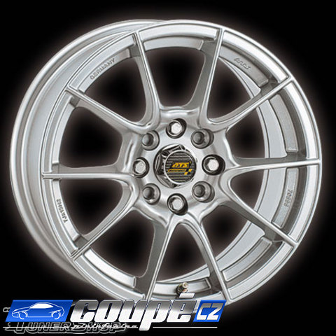

krosmene, jezdi uz nekdo na tehle brzdach?? chtel bych nejakou recenzi primo od nekoho kdo je ma, vypada to zajimave, a do jakejch kol se vlezou???

19:37:11 29.08.2010
Cože?Oni se vlezou 15' přes Bremba?Koukal jsem a sériový 16' to maj o chlup jenom..Tak to cumim..
19:27:13 29.08.2010
jedny z mála 15", který vlezou přes 305mm kotouče a brzdiče brembo
