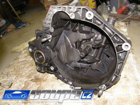

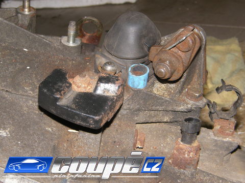

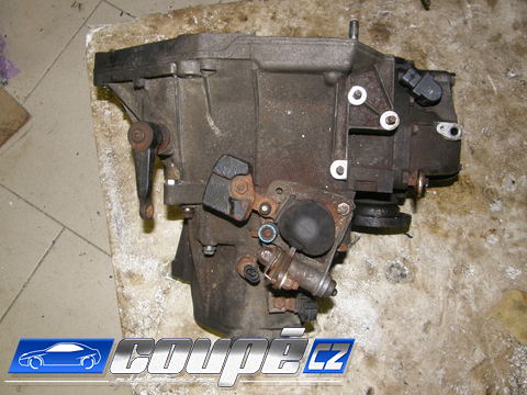

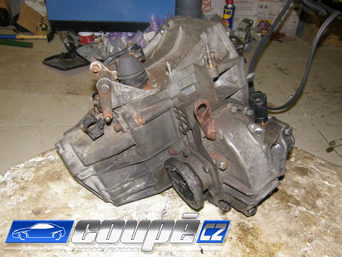

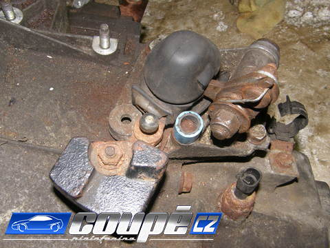

nevidim problém proč by neměla bejt z 20vt,jen je to ten novější tzv.dvoudílnej model. kdyby byla z JTD tak bys v omezovači na 5ku jezdil 310Km/hod :-)

19:33:17 27.8.2010
Mám takové neblahé tušení, že by to mohlo být třeba z 2.4 JTD, až někde najdu baterky do foťáku, tak ji vyblejsknu.
15:51:21 27.8.2010
Diferenciál:
46433289
Převodovka:
46458129
Kdopak ví z čeho je tahle převodovka? V ePERu jsem ty čísla nenašel. Převodovka byla připojená k 20VT, ale určitě tam nepatří, nemá lanko pojistky zpátečky a v tom samým místě je místo toho na převodovce vstup čidla zařazení zpátečky.
