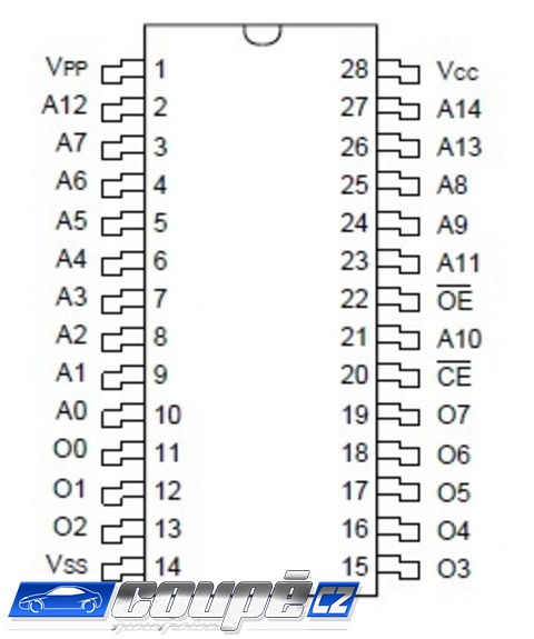

I když jsem dal nový čip správně, stejně to nejde natočit. Nemá se to nějak "spárovat" s ŘJ?

No jo no, co naděláte. Příště ho tam dám už dobře :0). Jinak na Octávie a Passaty se opravdu pájí.......Fiata mám poprvé. Byl to Evocars.

Motýle, buď vděčný za to, že Ti to jezdí a nemusíš nic řešit - jezdi ne? Nejdřív jsi chtěl chip pájet a když jsme Ti to rozmluvili strčíš ho tam obráceně... Příště alespoň nějaký překvápko... až trefíš při popojíždění chodce a usekne mu to hlavu tak to dej sem hoď s fotkama protože ta samotná skutečnost bez nich nebude překvapující ani zajímavá... alespoň je tu sranda :-)

presne ako je na obrázku ten výrez hore a 1 kontakt na pravo je na 99% na všetkých čipoch + pol A moja skúsenosť ak obrátiš na 99% je v prdely .V FC mam malo ale mechanik elektronických zariadený som už dlho. Ale nemyslím že más nejakú školu smer elektronika značí sa to štandardne tým výrezom chip nemá dávať neznala osoba
14:09:36 23.8.2010
Kolik je tedy ideální tlak paliva při overboost 1,5b??? Ve specifikaci EPROM do coupé se uvádí operační voltáž při čtení do 7V. Kde Ti tam jde 12V do jednotky? Spíš jde o to, že jsi to přepóloval když jsi prohodil VCC za VSS, ty teď víš nejlépe co to udělalo nebo neudělalo. :-) Cos tam cpal za soft na chipu?

No jo porád. Na tlak turba mám budík, a na regulátoru paliva je taky. A ten čip.......mají to kurva líp značit. I když 12V by nemělo ten čip odpálit, ne?

Chip ma skorej značku takú bodku alebo výrez ako znak ako ho dať nápis neje voďítkom ale ak by som nahrádzal by som si skúsil pozrieť do technického listu oboch obvodov ale myslím že ich "firmy" zotrú .Ak si ho naozaj dal opačne dobrý nebude neviem o tom že by integrovane obvody mali ochranu proti prepolovaniu
11:16:54 22.8.2010
Tak už jsem to asi "vyřešil" Prvně jsem ho dal tak jak původní, nápisem vpravo. Po tom co nešlo nastartovat, jsem znovu vytáhl ŘJ a já BLBEC ho dal obráceně. A jelikož má jistě + a - tak počítám jsem ho odstřelil. Když jsem pak zkoušel na jedné svíčce jiskru, tak neházela. Když dám původní čip, tak svíčka háže a chytně to i na 3 válce. |Co včíl?

máš ho nasazenej správně, neotočil si ho o 180°?
