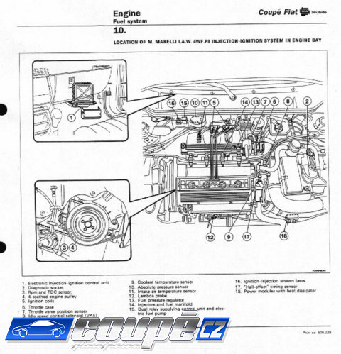

Regulator tlaku privodu paliva.
    http://www.polak.ch/coupemanual/Engine%20fuel%20sy stem%2016v%20turbo.htm
    Nevím, jestli je to dobře vidět, ale položka č. 13
  • krisz
    Aj ja by som chcel vymenit ten regulator,lebo mam problem stym ze mam vacsi turbo T4 a my svieti kontrolka na vstriky,ked pridam a obmedzuje na 4000otacok...moze niekto dat fotku,ze kde je presne ten regulator a za kolik sa da zohnat????
  • wejwy
    Taky třeba kappa 16vt a bravo 1.6 74kw maj ten samej regulátor, jen je na ty 3 bary
  • George
    Chci zvednout tlak ze 2,5baru na 3bar.
  • PhoB
    A proc ho tam "POTREBUJES" nainstalovat? :D
  • George
    Zdravim vsechny. Chtel jsem se zpetat. Potrebuji nainstalovat regulator tlaku privodu paliva. Ale nevim jak a hlavne kde mam sehnat af budik.Nebo nejakou sikovnou brzdu aby me to dalo graf a nastavilo se to na jednotce. Nebo nevim jak se to ma delat. Dekuji mam 2.0 16VT
