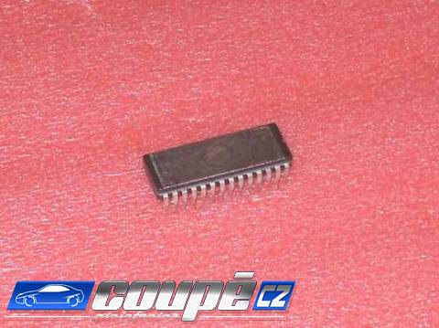

tak to máš úplně nejstarší jednotku bez immo... A nevím jak EVO2 kde jsi to s důvěrou sehnal nebo tak, nicméně klasický EVO chip dává 1,45 a spadne to na 1,2 cca... abys měl cca necelých 1,35 které se jakžtakž udrží tak bys tam musel fouknout maximum co dokáže turbo ale to už musíš víc ochladit vzduch protože teplejší vzduch=menší výkon=postrádá to pak smysl... Radši se zeptej někoho kdo tomu rozumí než budeš řešit takovýhle hovadiny - viz svody apod. Navíc tahle stará jednotka neblokuje motor když zvýšíš plnící tlak takže v podstatě ani žádnej chip nepotřebuješ když bude správně vzduch a palivo...

To Abarth: no vidíš, a proto sem píšu, aby se našel dobrý člověk a poradil. Jsem více méně laik. Pokud je čip jen nasazený, je to v poho. Aprp. tuhle věc s přepájením mi poradili lidi, co dělají chiptuning. To auto nemám zástrčku, proto musí ven celá jednotka. Ale to je putna.
Jinak je to FIAT COUPE 16V TURBO EVOCARS CHIP 16VT EVO2 STAGE 1 T3, přidá to 40 PS, upravý mapu časování a paliva. Na tlaku to přidá na 1,35. A vypadá takhle:

každá kapka cínu cca 10k :-)

Neznáte náhodou z okolí KM či ZL nějakého dobrého autoelektrikáře?? Potřebuju přepájet origo čip na Evocars.
