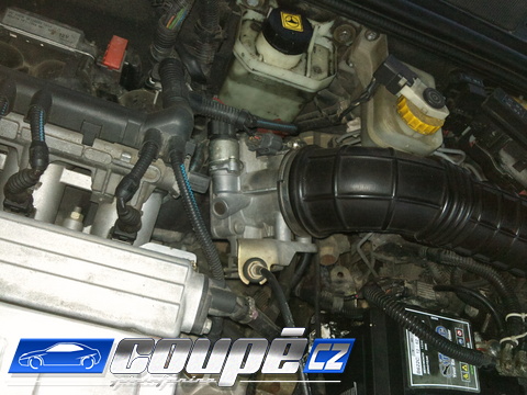

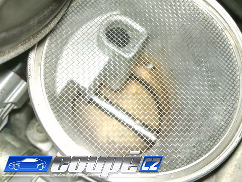

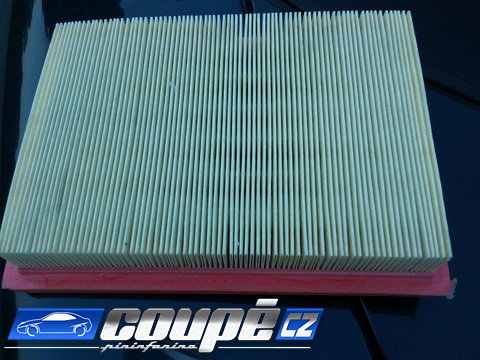

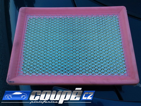

17:06:33 6.8.2010
15:32:30 6.8.2010
Ale ten vzduchový filter vypadá podla foto v poriadku ne? boli tam hádam 2 komáre nič viacej som bol prekvapený. U 1.8 je palivový filter kde? Nie je súčasť palivovej pumpy ? O aký typ presne ide aby som nemusel nič upravovať .Ma byt pumpa pred štartom úplne bez hlučná ? asi 5 sekúnd je počuť slabé bzučanie počuteľne len v tichu Ďik

vahu mas primo na klapce, staci prostrikat sprejem na cisteni kontaktu, hlavne do toho nehrab necim

Ja to auto nemám dlho presne 3mesiac .Olej kontrolujem stále je poriadku "nestráca sa" subjektívne sa mi zdá že to začalo robiť keď som načapoval plnú nádrž ako postupne je menej benzínu tak lenivie .Filter vzduchu dám novy tento víkend aj keď mi bolo vrave né že bol menený a vyčistím váhu vzduchu Ten palivovy filter vymením tiež tam informácie nemám ma to 122 000km Ale skúsim aj tu cievku ako si popísal zajtra ráno .A spotreba podla odhadu okolo 8l

nebo druha moznost co me hned napada, mas cisty vzduchovy filtr? menis aspon co 50tis palivovy filtr?
