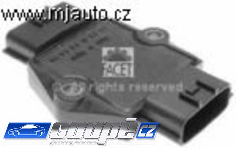

    Zapalovací modul je níže na obrázku. Stojí cca 3200 Kč nový. Kdyby byl špatný, tak by se to podle mě chovalo jinak a přijde mi divný, že by se něco elektrického náhodou rozbilo zrovna při výměně rozvodů a ještě se s tím při výměně nehýbe.
    Jedině, že by ti odešla cívka na jednom valci, to se může stát. Jestli máš auto 5/98 a novější, tak mají levnou v autokelly. Cca 1200Kč
