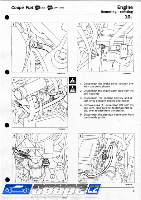

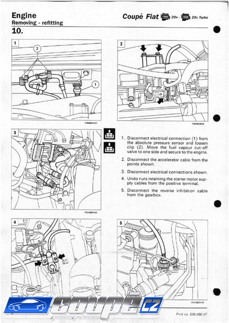

    A co takhle? Pokud ti ty obrázky něco napoví:)

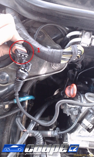

    1. nevím
    2. na 99% čidlo na tlak oleje
    3. nevím
    4. lambda sonda
    k tomu startování: zkontroluj si konektor nad baterií, je tam 2pin konektor, docela velkej ale schovanej a ovládá imobilizér... mě to dělalo něco podobného.

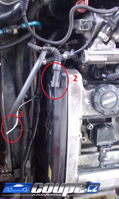

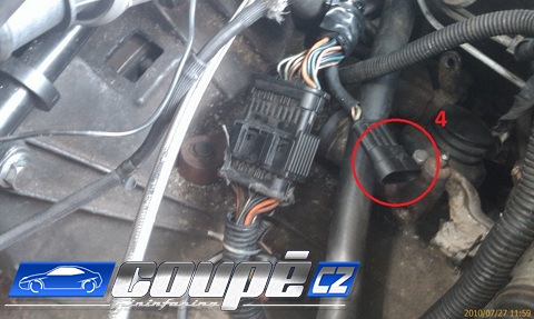

    4 - 4 pinový konektor vedle hlavního motor konektoru
  • shragicz
    2 - dvou pin konektor kousek od kratu rozvodů
    3 - bílo modrý drát, který je ve stejné bužírce jako drát na klimu a altík
