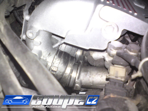

opraveno ,snad to něco vydrží,dám tam jeste ty plechy po kterých zůstaly jen závity na šroubky :-/ .

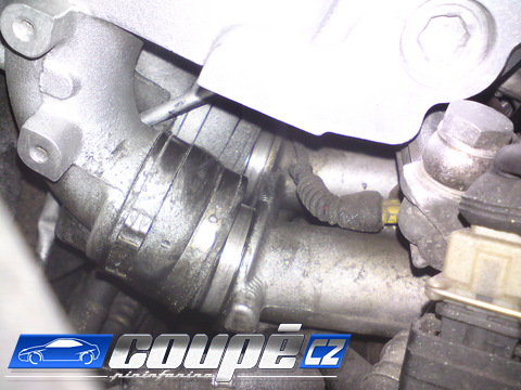

Nekdo se v tom pred tebou hrabal a nedal k temhle spojum plechove spojky. Zespodu, chycene sroubem na obou dilech, pak by se ti to nemohlo takhle rozskocit.

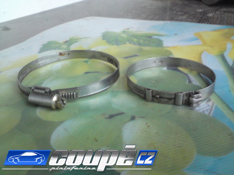

Mam to na ten gumovy mezikus k sani (viz. Foto) ,tak by to melo byt OK .

Samozřejmě, že můžeš.Jediné riziko je to, že kdyby jsi to utahoval přes plast, tak musíš s citem, aby to neprasklo.

Mužu nahradit ty co tam byly za ty obycejne ? Velikost stejnou ..

uz jsem to nejspis nasel ,doufam ..

takhle mi litaly s dirou v sani, dira byla zespodu v te zvlnene gume takze videt nebyla dokud se nenatahla
