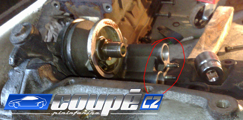

    teoreticky by se mi hodila příruba na olej. chladič - jak máš za oil filtrem přírubu, tak vlastně protikus ... snad mi rozumíš. potřebuju protikus k tomu co je v kolečku ;-) nechal bych pak na to udělat hadice na míru

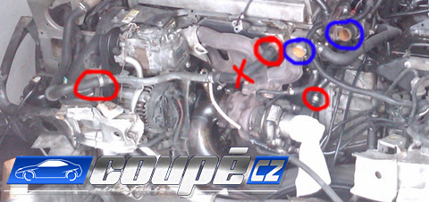

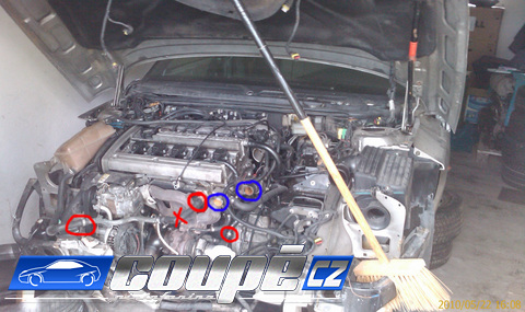

    tak ty v modrem krouzku jsou jak pises do chladice ta prava nahoru leva dolu..
    jak mas hned vedle te modre tu v cervenem krouzku tak ta vede spravne jako to mas k te nadobce a ta dole jako u prevodovky ma byt napojena na turbo a druha z ni ma jeste vychazet , proste aby turbo melo okruh...

    snad lepší detail

    Ahoj,
    mohl by mi někdo napsat nebo poslat foto, jak mají být správně zapojené hadice vodního okruhu?
    to co je v červeném kolečku, to nevím, kam mám připojit
    to co je v modrém kolečku dojde pravděpodobně do chladiče
    červený X značí, že si myslím že ten propoj takto být nemá.
    Díky za pomoc
