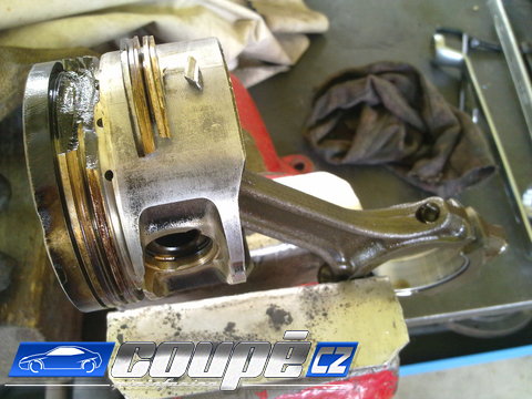

seriové turbo natlačí 1.6bar na chviličku, pak to stejně padne dolu... a ono není 1.4bar se seriovym jako s nějakym většim...
a příznaky žádné... jede to standartně, a v momentě, kdy padnou písty, tak to začne tlačit spodem přes karter vratkou oleje do turba, a prostě to přestane jet, pak držet volnoběh, ale to už je na všechno pozdě...

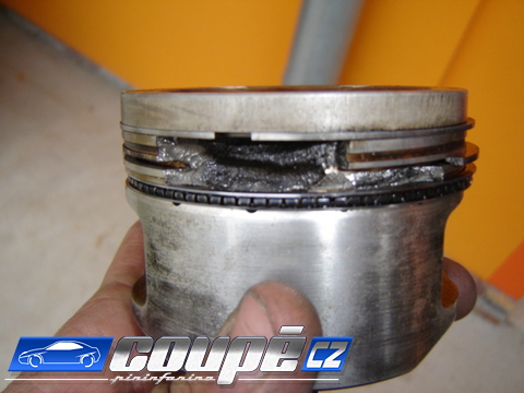

21:33:39 15.8.2012a pžíznaky chudé směsy? střílení do výfuku ne? já plním na 1,5-1,6 na seriové turbo a vpoho
20:56:05 15.8.2012jj podobajú sa.. foto je od (zrejme)bývalého člena Nagyho.. klasika chudobná zmes.. aj keď to mal podľa budíka iba na 1,4bar.. ja jazdím tiež na 1,4 a nemám problém..
09:25:38 9.8.2012to je z tvého motoru? co se stalo?
vypadá to skoro tak pěkně jako ten muj o kousek níž... -
01:56:24 9.8.2012taktiež pridávam jednu..
09:34:08 29.7.2012hádej,můžeš jen 1x :-)
23:31:52 28.7.2012kdopak je šťastný majitel tohoto pístu?
22:38:53 28.7.2012plnění nepřehánět :-)

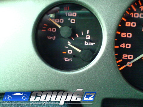

22:11:31 25.6.2008Chápu, při nastartování mám taky 2,5 - 3, ale při normální teplotě (jen při volnoběhu) mi to takhle spadne, pod plynem je vše v pořádku.
22:09:24 25.6.2008je dobrý že to řešíš ve správném téma,ale neuvedl jsi motorizaci a v profilu coupe nemáš takže ti není rady
22:05:41 25.6.2008Zdar tak to nevym ja mam pri nastartovani neco malo pres 2.5 kdys to seslapnu tak my to vlitne na 3 a kdys tomu davam kotel ale poradnej ze se kouri odbrzd tak mi to padne na 2 pri volnobjehu ale rozjedu to a sou tam zase 3
21:48:34 25.6.2008Ahoj, než mi odjedete na sraz, chtěl bych se zeptat zkušených, Coupé mám něco přes týden a po zahřátí na volnoběh mám tlak cca 0,9, pod plynem je vše ok. Neni to málo? Díky
