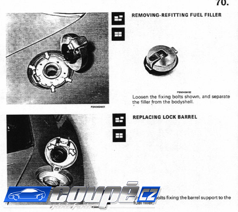

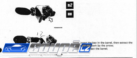

víc toho v manuálu o víčku neni:-(
14:27:24 30.6.2010
podle všeho je to nerozebíratelné bez toho abys to nezničil

nikdo neví ? potřebuju to řešit rychle a mám jen 1 pokus :-(
10:38:43 30.6.2010
na to sem se neptal, už sem jich dělal hodně ale myslim střed vrchní části, je tam střed kulatej co dosedá na hrdlo a je pod tím pružina. potřebuju to rozebrat aby to neprasklo ! :-) víčko předělávám každou chvíli :-)
10:11:58 30.6.2010
Co myslíš? Tu packu? Pružina tam neni a pruži tam plech ktery je utaženy přes šroubky. Rozebereš to uplně v poho a vytahneš i se zamkem. No a jestli mysliš cele viko od "přiruby" tak to je myslim snytovane,ale jisty si nejsem.
