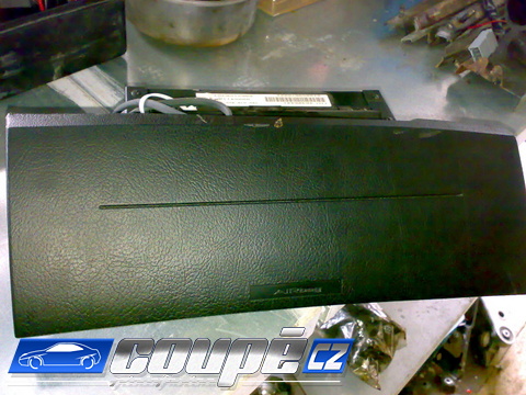

    Jeste fotka samostatneho bagu.
    Jinak v manualu jsem nasel, ze je to prichyceno 4x M10 se spodu.
    Tak je chycen i ten kastlik na druhe verzi.

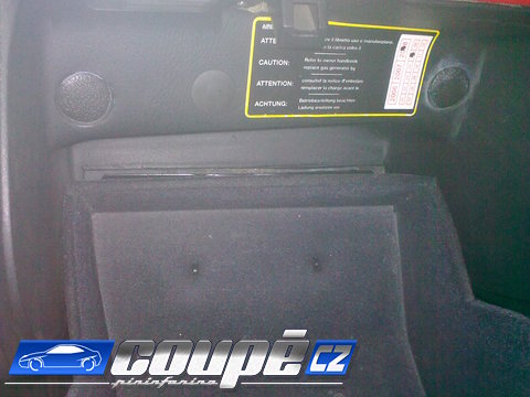

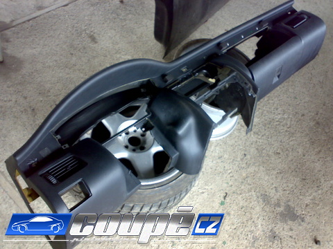

    Nasel jsem k tomu tady ty fotky
    Je fakt, ze v miste, kde je bag je ta palubka rekneme "vice duta" :-)
  • LUKE 1.8 H8C
    Me zase prijde nelogicky, ze by kvuli bagu delali 2 typy palubovek, to by se asi financne nevyplatilo, ale je to mozny. To chce vedet, jak je to tam pridelany.
