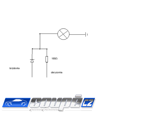

    pusiku takze takto to mam...odpor si tam muzes dat podle sebe,jak chces aby ti moc svitili parkovacky..ja tam mam 180...

    yo,ale myslim prave,ze dat usmernovaci diodu i na tu brzdu....ano ano hned se budete ptat proc,kdyz to tam naperes plnou stavu akorat na brzdu,jinak chces jen obrysovku..ale ono to pres ty helly asi valilo a kdyz jsem to zapojil tak jak to mam ted,tak to svitilo jako porad brdzdy,ikdyz tam byli usmernovaci na parkovacky....loupl jsem to i na brzdu a v poho..ale musim se fakt podivat, je to minuly rok a mam jeste mensi okno po pivu a po tom tvojem rumu nemam okno, ale vykladni skrin ;D

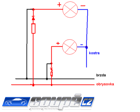

    takhle nějak? omlouvám se za prasárno schéma. nemám EAGLA... :-D

    ano jak to mas nakreslene,akorat nevim,jestli musis dat na obje ty usmernovaci ....ja uz si to nepamatuju,ale vim ze mi to delalo bordel jak jsem ji tam zapomnel dat...mrknu a jak budu vedet hned pisnu...

    ahoj...tak ja to hodil na potenciometr a ve tme zkousel jak budou svitit obrysovky a jak brzdy..az jsem byl rozhodnuty zmeril jsem to a podle toho jsem tam prdnul odpor...ted ale nevim kolik,uz si nepamatuju,musim se podivat...samozrejme tam jeste musis loupnou usmernovaci diody....mrknu na to a jeste pisnu...

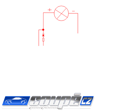

    ahoj lidi. sehnal jsem konečně diodová světla (moduly HELLA).
    Potřeboval bych od někoho schéma, jak je zapojit.
    blinkry, mlhovka, zpátečka - NO PROBLEMO
    ale kroužky chci aby obrysovky svítily všechny 4 a při brždění se světlo zesílilo...
    kroužky na sobě mají 2 kabely. takže jeden je kostra a druhej se musí rozdvojit a na kabel obrysovky dát nějaký odpor a možná diodu, aby do světla šlo cca 8 - 10V.
    kabel od brzdy půjde na přímo před tu diodu a přes něj do světla půjde 12V.
    dioda by měla zajistit, aby se těch 12V z brzdy nemohlo vracet proti odporu...
    mohlo by to bý takhle nějak? pokud ano, tak už mi jen chybí hodnoty těch odporů, jaké diody, atd...
    kdyby to měl někdo pořádně, byl bych rád.
