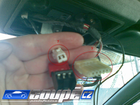

    Nevite nekdo pls na co jsou zapojeny oznacene konektory na obrazku?
    (predpokladam ve vyssi vybave auta..)
    Ja mam jen ten 3ti, neoznaceny, k napajeni praveho a prostredniho svetla.
    Diky moc.
