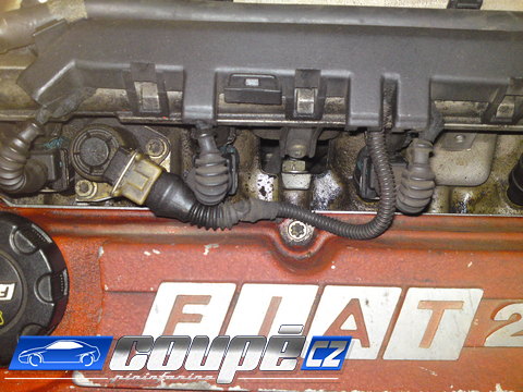

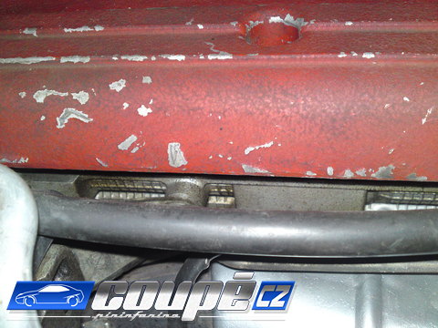

Hmmm tzak uz mam koupeny. No neva stalo 430,- za origo chteji dohromady skoro 1200,- s dani. Jinak prodavam dalsi foto ze shora.

Ventilovy
08:56:55 4.6.2010
Fakt??????? Venzilovy viko?? jsem si nejak vubec nevsiml se to zdalo v poho. Jakoze mam doforoty koupeny a budu delat ale tohle by me nenapadlo. No zkusim a auvidíme
08:52:39 4.6.2010
Jak píše Lenoš mě teklo z boku těsnění na ventylovém víku a přesně takhle jsem to měl zespoda ochcaný, možná bych zkontroloval nejřív to.
08:40:31 4.6.2010
ono do toho hliníkového profilu se nějaká decka vejde, proto chčije i když stojíš...
08:08:38 4.6.2010
těsnění pod ventilovým víkem

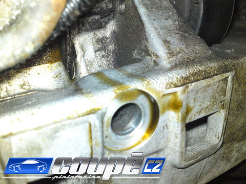

taky mi chcalo. je to pakárna udělat. klimakompresor, altík, servo ven, podepřít motor, povolit pravý silentblok, celou tu "hliníkovou nohu" demontovat, pořádně odmastit, silikon a všechno seskládat zpátky... jo museji ven i chladiče.
chčije to kolem šroubů, které jsou průchozí do bloku...

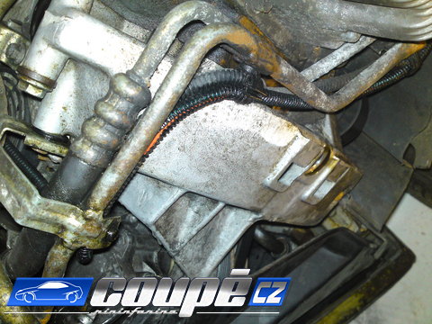

a to jest druha foto

Mam problem chcije me olej pocitam ze asi nejak z predle pristupny gufero tak za 100koru n a prace tak za 5tis prikladam foto je to spodni drzak na motoru u praveho kola jsou tam videt remenice, a chcijeto tak zajimave hlavne za studena kdyz je vetsi tlak atd. Stejny problem mel kamarad a rikal ze nejaky gufero ale nevim ktery a kde nebo co. Diky za rady co kde jak :D
