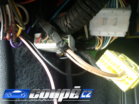

    Mno ja to od fotím znova skade ten káblik ide myslím že je to k niečomu + plusový kontakt pri robený

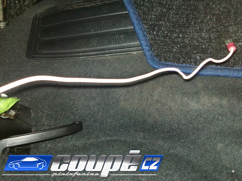

    Ten drat nebude original z auta. To tam mel nekdo pred Tebou nejakou utilitku :-)
    Rok 99 a klímu to ma aj funguje aj ten vetrák ide zapína aj pri nejakých 100 C ale len keď je kolóna aj aj to len keď je nad 30 vonku . Ma štve ten hlavne ten drát na čo je či to stým nemá niečo spoločne

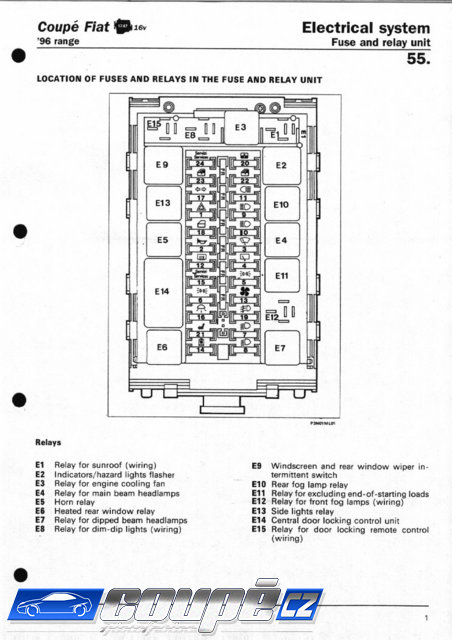

    Tady je schema rele pro 1.8
    Je to z roku '96 , tak snad to sedi i na ty novejsi modely.

    Jinak central je na relatkach E14 a E15, tak je zkus vymenit a uvidis.
    Taky nekdy pomuze, kdyz na chvilku odpojis baterku. Me pak ten central zase naskocil.

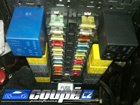

    Poisky
    Mam takú blbú otázku ktorá poistka bola na centrál? priložená fotka ak by niekto vedel nech označí
    Ďalšia vec mam tam odpojený drôt neviem odkiaľ to je a kam by mal isť tiež prikladám foto Ďík
