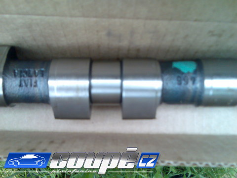

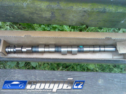

OK, asi jiná povrchová úprava... nadi tos kupoval primo ve Fiatu? Jinak mě chybělo na 4řech palcích cca 5-7 mm ten mikroškrábaneček cos tam měl ty bych vůbec neřešil ;-) :-) Tím že to bylo na výfukový v. a sací je OK se to nějak neprojevilo na výkonu, nebo teda aspoň při tom co jsem měl možnost srovnávat... Ale když to teď pojede o dvacet procent líp vlivem lepšího vyplachování zlobit se nebudu :-)))
00:06:48 19.6.2008
jj je to úplně nový... v origo krabici s partnumber... bez chyb, vyvážená... takhle vypadá nová origo! neupravovaná vačka... ;-) <br> <br> Price 6K.
22:14:59 18.6.2008
opravdu nová? já jen že naše nová měla na sobě černej, otěruvzdornej povlak...
21:02:40 18.6.2008
detail...

Vyřešeno... Koupena nová vačice :-) <br><br>Děkuji za rady a názory... ;-)
