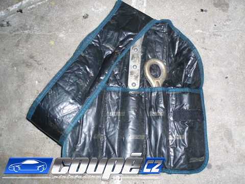

přesně tak, a já sháním to pouzdro s nářadím, kdopak ho má a prodá?

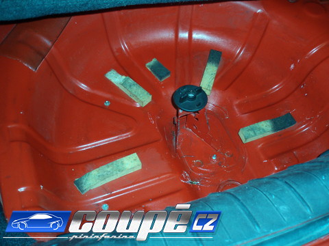

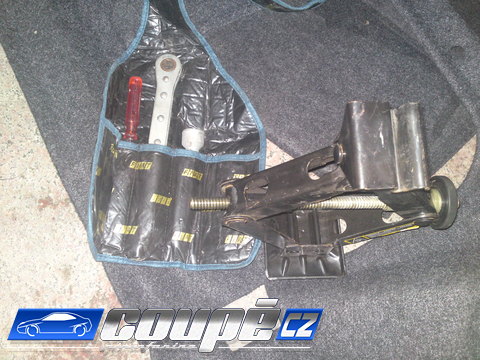

takze uvadim na spravnou miru: Fiat coupe- Diky uchyceni rezervy cili vypouklinou nahoru je zvedak umisten pod rezervou a je v poloze napul cili je chycen do drazky svmy sroubenimn a kraje heveru se vlezou do rezervy. Rezerva je uchycena plastovym cernym sroubem Naradí je v pouzdru ve ktzerm je racnicka + orech na srouby + sroubovak , tažné oko, myslim ze kleste.
Bravo, Brava, Marea Punto- rezerva otocena vypouklou stranou dolu, veskere naradi je usporadanio v cernem plastu ktery se dava do vnitrni strany rezervy a sroubuje se na stred je tam klic na kola hever tyck an a hever, sroubovak, bodec, tazne oko.
Jinak Hlavni rozdil podle ktereho to poznate je ze hever ma na sroubovaci strane paent velikosti sroubu aby tam sla racna a ma tenplech dso kztereho sroubujete ten tu plastovou matku tak je vyoko takze rezervu tam nejde dat naopak. Hever na Bravo brava ma plosku s dirou pro nasazeni te tycky na hever. a ten plechovej bazmek na uchyceni rezervy je nizko. Tot asi vse ;)

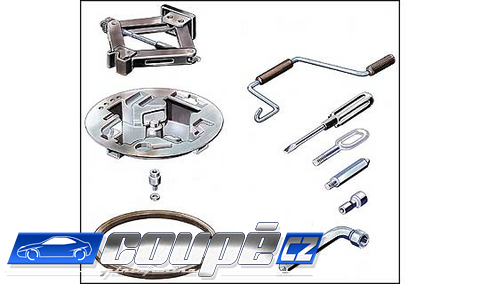

ja mam jiny nez ten tam na obrazku a soupnuty je v garazi :D

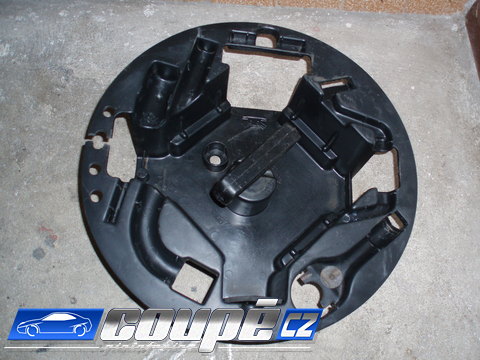

tak tak... taky mám jen plastové víčko... a cajk je v brašničce.

ty ten EPER bereš asi moc vážně, moje hadice ukazoval taky na modelu 1.8my :D

A co tohle ?
Je to z ePERu na moje auto podle VIN čísla.

a ty si někdy viděl na Coupe ten plast ??? ten je totiž z Punta a to má jinak chycenou rezervu, přesněji obráceně, do ní se vloží hever a přikryje tímhle deklem s nářadím !!!

Nářadí mám v pouzdře fiat

Fotka uchycení rezervy a mě na autě

Jelikož jsem v autě neměl plast na nářadí, tak jsem se ho rozhodl starší koupit, ale napasuje mi to.
Mám 1.8 5/98 a vypada to, ze to tam mam reseny jinak.
Jak to mate Vy ?
Prikladam foto pro predstavu.
