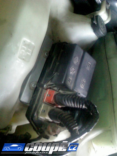

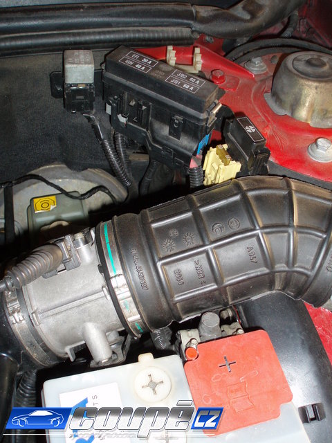

Já taky nemám klimu a na chladiči určitě žádný odpor není. Co se chladiče týče, tak tam vedou jen dva dráty do ventilátoru. Co já vím, tak je ventilátor řízen z řídící jednotky.
Jedině, kde by mohl být nějaký problém, je místo na obrázku, tam jsou nějaké pojistky i k ventilátoru. To stříbrný relé bosh na levo nevím od čeho je.

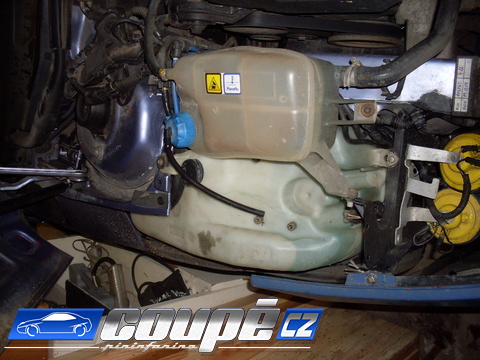

problém je v tom Fugasik asi nemá klimu,tudíš nemá tu krabičku srelátkamana expanzce a tudíš ani odpor na chladiči co vyfotil raven( ten je ještě ke všemu na ovládání 1° větráku..)..

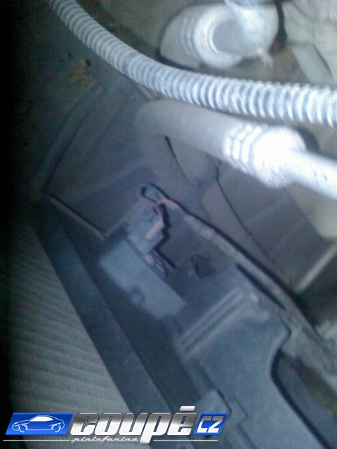

po 6, odpor je na chladici tak jak jsem ho vyfotil, prvni res odpor

jj odpor a jeho kontakty, zakladni svina na spinani ventilatoru u 90°C

co tam nemas? to co je na te nadobce ostrikovacu? mm divne tak to nebude daleko, ale furt verim vic tomu odporu na chladici, ten mi to delal taky, zkus prvni jeho

pokud ti to nesepina pri tech 90 tak sem ti psal ze to je ten odpor na chladici, vyndat, vycistit, natahnout nove kable, dat vetsi kryt svodu... pokud ti to nesepne ani do 130 tak si zkus napojit ventilator primo na baterku jestli neni kaput

mely by byt nad nadobkou ostrikovace a pojistky jsou na opacne strane u tlumice, jinak toceni kolem 90°C dela ten odpor na chladici vlevo dole, musis ocistit kontakty, nejlip natahnout nove draty pac svody je opaluji, taky dej u svodu delsi kryt
