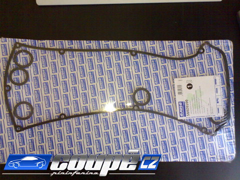

    tred jsem se dival ze predemnou uz cerstve tam davali nové těsnění :) ale pocitam ze asi krouzky ke svickam ne nebo ho jen objeli silikonem, kazdopadne netece ale ke svickam jo, jinak bych se na to vykaslal, ale budu lakovat ten dekl tak jsem si rikal ze uz dam novy, jinak denska jsem to koupil a asi nic tam davat nebudu jen o tesneni vypada to celkem schopne. :D

    tak ja sem objednal tu sadu od Ajusy v MJcku za 430,- stejne to jeste obliznu silikonem ale doufam ze to aspon bude sedet :/

    tak zitra kupuju tu ajusu a hotovo

    TAkze panove peknej pojeb PIse tad Amadeus cenu 350,- s krouzky pekny prd kurna, Brno Motortec je to za 404,- + 95,- jeden krouzek na 2,0 16vt a na 20vt je to 495,- + 95 1 krouzek kua jak je to mozny???? ze je tam takovej rozdil mezi fiatama???
  • amadeus69
    Nakonec mě zachránili tady ve Fiatu v Budějkách. Cena komplet toho originálního těsnění je 350 včetně kroužků a narozdíl od toho Goetze sedí perfektně :)))

    REINZ dodává určitě s kroužky.

    jak jsem psal Goetze jako takove nedodává toto tesneni s temi krouzky, Elring, ajussa ty to dodavaji s tim. Corteco nebo reinz dodava bez.Kazdy vyrobce jinak.asi tak :-)

    Bohužel goetze nedodává těsnění s těmito kroužky.seženeš je ale pod označenm elring el 433.630 stojí cca 70kč/ks bez daně.
    Já kupoval na 20VT u www.mjauto.cz těsnění AJUSA a bylo včetně kroužků kolem svíček

    Mám takovej debilní dotaz :) koupil jsem teď těsnění od firmy GOTZE (jiné jsem ani nesehnal) a schází tam ty kroužky které to těsní kolem otvorů na svíčky :( Ty původní kroužky jsou už bohužel totálně na kaši.
    Tak se chci zeptat těch kdo to měnili, jaké těsnění kupujete vy? Případně jestli od téhle značky někdo to těsnění kupovala a tyhle kroužky tam měl/neměl
