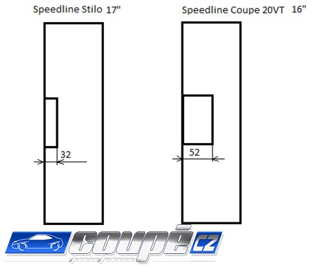

    Co se týče toho obrázku, je to vzdálenost mezi loukotí kola a jeho středu. Měřil jsem na původních kolech kolik potřebuju, abych stilácká kola dostal přes bremba.
  • JardaITC
    simmy: chtěl jsem to přesně, tvůj způsob jsem zkoušel jako první:-D

    Jardo ty obrázky moc nechápu, co tam ty čísla znamenají?

    Tak jsem pečlivě měřil a počítal, na zadek skutečně 30mm podložku nedám, to by bylo úplně na krev. Na předek by byla lepší asi ta 30mm, ale matematika říká, že i 20mm bude stačit.
    přesný průměr speedline 20VT 16" na pneumatikách 205/50 je 60,5 cm
    přesný průměr speedline stilo 17" na pneumatikách 215/45 je 62 cm
    a to je rozdíl nepatrný.
    Pro pobavení - měřil jsem obvod krejčovským metrem a z toho spočetl průměr:-D

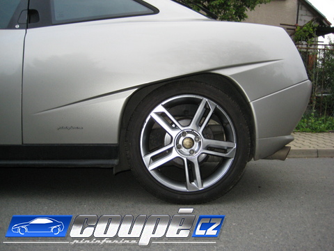

    pokud do toho můžu kecat, nechceš dát jen o něco menší podložky dozadu? stilácké kola mají ET41 pokud se nepletu, s podložkama 30mm to vychází na ET11 coz mi prijde uz docela extrem, kdybys dal 20mm podlozky, tak to vypada dobre a ani by to nedrelo ne?
    Nejsou to ty FEŠNÝ kola ze Stila???Sou fakt pekny!Jinak někdo vytahuje blatnik (Coupe20VT Plus,nebo třeba Gooddeath to bude řešit dorazama- _ACE_ už to myslím taky potěšil dorazama tak ti můžou poradit)...;)
  • Jelo
    hmmm pěkný. Mně škrtnou vzadu i 16" :(
    205/50-16

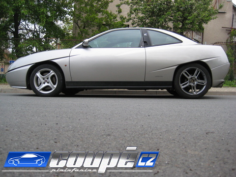

    Je tu někdo, kdo by měl kola 17" a hodně vylezlá z blatníků (hlavně zadních)? Škrtáte s tím? Já jsem to dnes měřil a pokud bych dal 3cm podložky na předek, tak se mě tam kola vejdou v pohodě, ale vzadu jak je sešikmený blatník, tak už to tam půjde horko těžko. Přitom ty kola co jsem koupil, jsou v průměru jen o 2 cm větší než originální speedline. Gumy mám 215/45. Chtěl bych nějaké fotky pokud možno jak to máte udělané. Přemýšlel jsem i nad nějakýma dorazama, aby to nemohlo bušit o blatník.
