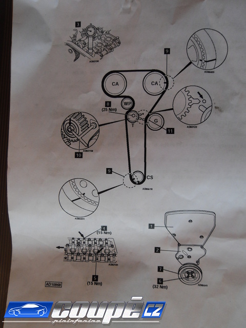

mate nekdo obrazek na 1.8 nebo to je stejne jako tady na tu 16VT
http://www.cloverleaf4.co.uk/images/uploads/10790. jpg

chalani je to moje asi tridsiate auto, niesom až tak dole aby som to štartoval spadnutým remenom, pre tých čo nechapu točil som to ručne klučom,schemu nema nikto???mam ešte motor z delty ked tak ho tam šupnem

zdravím páni.na fiate som tohto roku od januara vymenil, spojku, klby, kotuče dosky,sviečky,filtre, všetky akčne členy,vývuk no a proste kopec kopec vecí aby som to dostal do 100% tneho stavu, proste aby som vedel na čom sa vezeim.Aj hľa dnes mi padol rozvod ktorý som plánoval menit v lete po zraze.auto som odstavil a už nenaštartoval.Motorom ide v pohode pretočiť ale remeň je dole.Nakolko mám predajnu autodielov material nieje problem ale poprosím vás o schému vyryskovania rozvodu, budem si to menit sám..a kurva že ten zraz stihnem..
