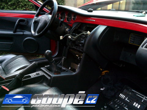

já už tam taky mám nový.
použil jsem trochu víc brutálního násilí.
ten růžek palubky jsem amputoval a v tom plastovym obalu topení jsem naříznul šlic a taky to nakonec vydoloval a nové dal už zpátky. bude to trochu složitější při kompletaci, ale hlavní je, že palubka zůstala na místě.

21:44:07 20.4.2013Dnes jsem to dělal a je to opravdu drbačka. Udělal jsem to tak, že jsem povolil celý středový tunel a pak jsem povolil palubku na straně spolujezdce a už to v tom místě, kde to zavazí začlo pružit a za použití drobného násilý bez poškození se mi ten plast podařilo vychýlit a dostat radiátor ven a následně nový dovnitř.

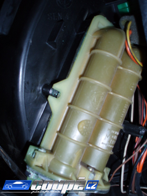

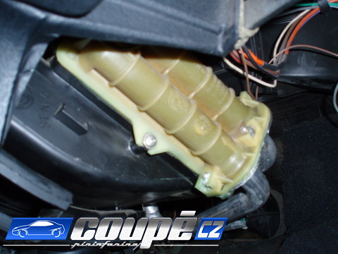

20:16:37 9.5.2010Na obrazku jde videt, jak v pravem rohu zavazi kus plastu palubky, co je za kastlikem u spolujezdce.
20:14:17 9.5.2010Tak jsem se na ten radiator dival a pristup k nemu neni spatny. Odpojit jde celkem snadno, akorat pak vytahnout je problem. Kdyz vydelam kastlik u spolujezdce, tak si moc nepomuzu. Potreboval bych jeste nejak oddelat spodek palubky u spolujezdce. Stredovy panel nijak nezavazi.
